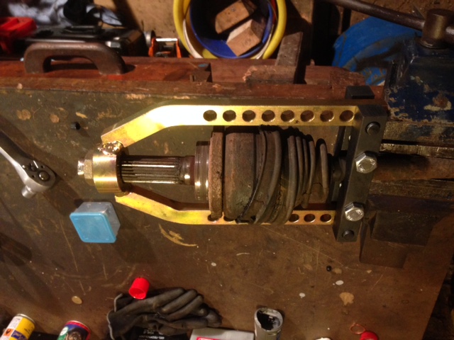

Ich habe mich entschieden das Aussengelenk einmal abzunehmen und zu reinigen, da ich nicht weiß, wie lange die Manschette schon defekt war.

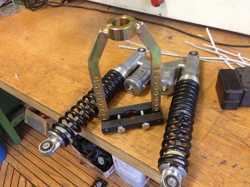

Dazu hab ich einen solchen Gelenkwellenabzieher verwendet.
Das losgelöste Gelenk habe ich gründlich vom alten Fett befreit und gereinigt. (Auf dem Foto ist das Fett noch drauf)
Dann die neue Manschette aufgefädelt.
Um das Gelenk wieder auf die Welle zu bekommen muss man den Abzieher als Aufdrücket verwenden. Hier die Versuchsanordnung:

Ich möchte möglichst nicht die ganze Welle ausbauen. Niva-Wiki benutzt dazu einen universellen Gelenkwellenabzieher. Gibt es da große Qualitätsunterschieder bei den Werkzeugen oder kann ich einen für 15€ von eBay nehmen?

Ich hab mir just ein solches 14€ Teil bestellt (eBay-Artikelnummer: 272737179503), sollte heute noch ankommen. Werde es Anfang kommender Woche an einer alten Welle testen :)

Ja der ist perfekt dafür, hab ich schon 3mal benutzt das Teil

-Mit Federspanner unteren Federteller am oberen Federteller fixieren. Wenn du nicht hast, mit Wagenheber einfach unter den Querlenker anheben.
- Zentralmutter von der Antriebswelle lösen, unteres Traggelenk lösen.
- auf die Bremsschläuche aufpassen und den Achsschenkel nach hinten Richtung Spiegel wegklappen.Mit Tüddelband an der Tür fixieren.
Schon kannst du die Manschetten tauschen.

Der Abzieher ist Tip Top... Hat alles funktioniert wie geplant, für den Preis kann man wirklich nicht mäckern! omm
Ich habe lediglich die 4.8er Baumarkt Schrauben an der Klemmung gegen 8.8er getauscht.
Als Mutter fürs Gewinde vom Außengelenk hab ich eine mit ner 27er SW (glaub ich) genommen, jedenfalls größer als original. Mit der originalen könnte es vom Durchmesser knapp werden... also eventuell fette Unterlegscheiben bereitlegen!
