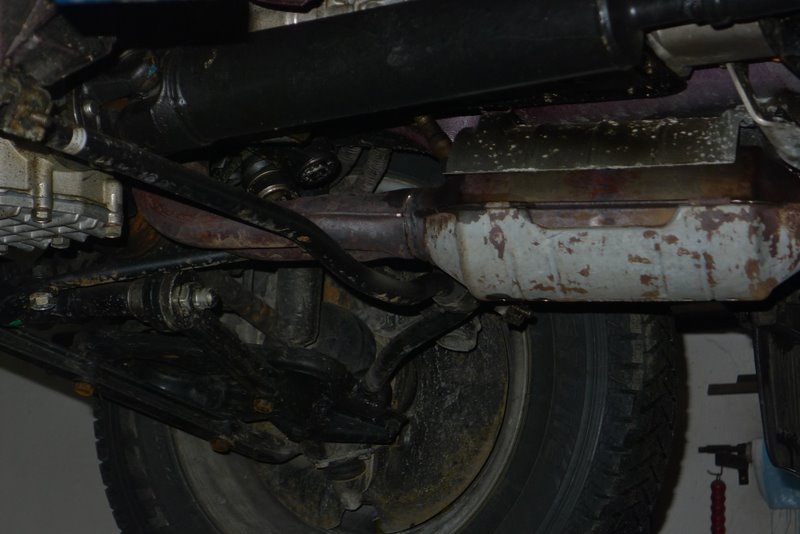

war heute in der Werkstatt um meinen Originalkat (welcher nicht defekt war, Laufleistung 3500km) gegen einen MT3324 zu tauschen.
Der Kat hat mich 189€ gekostet, dazu kam noch ein Einschweissgewinde (M18 x 1,5--VA 001)

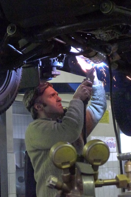

ging ruckzuck, das einzige was mich gestört hat, war, dass als der "alte" Kat rausgeschnitten wurde, die restliche Auspuffanlage kurz auf Lambdasonde 2 hing (respektive 10 zentimeter runterkam und das Kabel von L2 strapaziert wurde). Besser vorher etwas zum abstützen runterstellen...
Beim Beschleunigen agiert der Motor jetzt merklich "freier", insofern hat sich das wirklich ausgezahlt. Hoffentlich ist die Lambdasonde nicht beleidigt, aber morgen gehts eh ins Burgenland mit dem Lada (600km in den nächsten 2 Tagen), da werd ich schon merken ob alles passt. (und ich steh hoffentlich nicht irgendwo in der Einöde..)

wie lange hat der Umbau gedauert und was hast du Insgesamt gezahlt?
smart forfour
WolfgangS
Beiträge: 989
Registriert: 28. Februar 2010, 10:50
Re: Originalkat getauscht
Beitrag von WolfgangS »
ne halbe stunde, 20€
