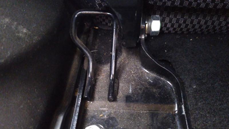

Beiträge: 3954
Re: ISOFIX Halterung nachrüsten
Thomas Schlosser hat geschrieben: 26. November 2024, 19:42 Hab ich's jetzt richtig verstanden?
Wenn dem so ist, gibt es Nachrüstlösungen für die äusseren Punkte am Schanier?
Sind die Schaniere nur bei den M Modellen mit IF bügel?
Das Thema ist mal wieder nicht einfach glaube ich.
Eigentlich sogar total einfach... Ab ca 2016 gab es die Rückbank wohl mit den Bügeln auf den Füßen, Nachrüstlösung wäre 5er Rundstahl und Schweißgerät. Jedenfalls habe ich das so gemacht. Das Mittelteil habe ich auch fertig gekauft, aber derzeit noch nicht montiert, da ich noch keinen Bedarf für einen Kindersitz habe. Also alles zwar quasi Baby-ready aber in Warteschleife pl,,
Ich muss mal schauen, ob ich die Maßzkizzen der äußeren Bügel noch finde...

Beiträge: 3954
Das ist alles, was ich so ohne extra Aufwand gerade bieten kann, die Skizze gibt es leider nicht mehr.

Hallo
Danke für die Bilder.
Jetzt sehe ich auch mal die Scharniere der neueren Sitzbank. Auf Grund meines BJ. ist meine Rücksitzbank noch nicht mit den Scharnieren ausgestattet.
Mir stellt sich gerade die Frage ob ich die Befestigungspunkte der Scharniere an der Bodengruppe nachrüsten kann, sprich: Lochbohren und kontern, und dann eine Rücksitzbank mit den Haltern organisiere. Hat das schon mal jemand gemacht!? Bzw. wie ist die Befestigung bei den neueren Modellen gelöst? Ist am Unterboden einfach eine Mutter verschweißt wie bei den mittleren Befestigungen der alten Rücksitzbank??
