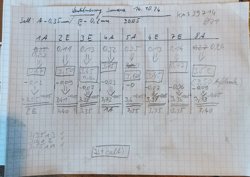

Gestern war nochmal Messtag und dabei gab es Unterstützung von Kollege Andreas. Nochmals vielen Dank an der Stelle dafür!
Dieser hat auch das Spezialwerkzeug zum Herunterdrücken und Halten der Ventile mitgebracht, damit wir die Einstellscheiben entnehmen und messen konnten.
Somit kann ich nun die passenden Scheiben bestellen.
Meine ersten Messwerte des Ventilspiels hatten sich soweit bestätigt.
Hier die ergänzte Tabelle. Die Werte der vorgefundenen Einstellscheiben sind eingerahmt. Darunter habe ich die Abweichungen vom Sollwert und die theoretische Dicke der neu benötigten Scheiben (doppelt unterstrichen). Darunter dann die Größe, welche ich real beschaffen würde bzw. von anderen Ventilen "mopsen" kann.
Bei den Auslässen absichtlich an die obere Toleranzgrenze (0,4mm).
Was sagen die Experten dazu, ist das i.O.?

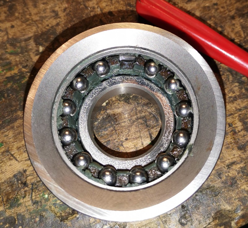

Wollte heute noch die Spannrolle des Zahnriemens tauschen, da die Abdeckung des Riementriebs ohnehin noch unten war. Und siehe da, die neue Rolle ist eine andere Ausführung, passt so nicht. Theoretisch würde das System ebenso funktionieren, jedoch bräuchte man irgend ein Distanzstück zum Motorblock, da die Rolle ansonsten mit ihrer Seite am Block anliegt und so nicht mehr drehbar ist.
Die eingebaute Ausführung ist mit lose eingestecktem Exzenter mit großer Schlüsselfläche zum Einstellen / Gegenhalten sowie rückseitigem Distanzring passend auf den Exzenterbolzen.
Die "alte" Rolle von Mapco lässt sich schön zerlegen, war beim händischen Drehen unauffällig. Zwei Lagersätze stecken drin und bei einem fehlt eine Kugel! Ansonsten sieht da drin alles gut aus.
Habe die alte Rolle wieder drin und den Zahnriemen etwas weniger gespannt, gerade so, dass der lange, ungeführte Trum nicht flattert. Macht nun weitaus weniger Geräusche, also war die zu starke Riemenspannung des Geräusches Ursache!

Vielleicht kann noch jemand was zu meiner Tabelle s. oben sagen, bevor ich die Shims bestelle.
Ist es z.B. sinnvoll, bei den Auslässen direkt auf 0,4mm Spiel zu gehen, oder klappert er dann zu sehr?

Meiner Erfahrung nach ist das Samaraventilspiel dauernd veränderlich. Zwar in beide Richtungen, tendenziell aber in Richtung eng. 0,4 wäre meine Wahl.

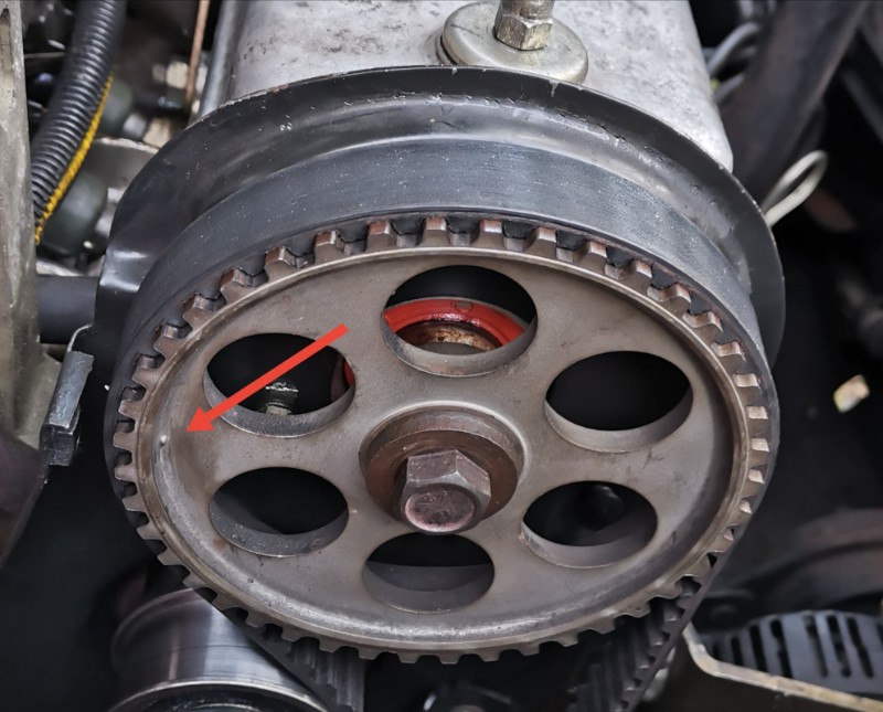

Wie ist das eigentlich mit der Stellung von Nockenwelle und Kurbelwelle? Eigentlich soll man laut Buch immer bestimmte Nockenwellenwinkel für Ventil xy anfahren, aber wir haben einfach so lange gedreht, bis zwei Nocken nach oben standen und dann ebendiese Ventile "bedient". Erst hinterher hatte ich mir Gedanken darüber gemacht, dass man so auch wunderbar die Ventile auf die Kolben aufschlagen kann. Oder ist der Motor ein Freiläufer?
Wie sieht die Markierung an der Nockenwellescheibe überhaupt aus? Ist das der kleine Punkt?

Ja, dieser Pickel ist das. Ihr habt das schon richtig gemacht, die Nocken dürfen die Ventile beim Messen und Einstellen nicht berühren.
Der 1500er soll ein Freiläufer sein, ausprobiert habe ichs aber nicht.
