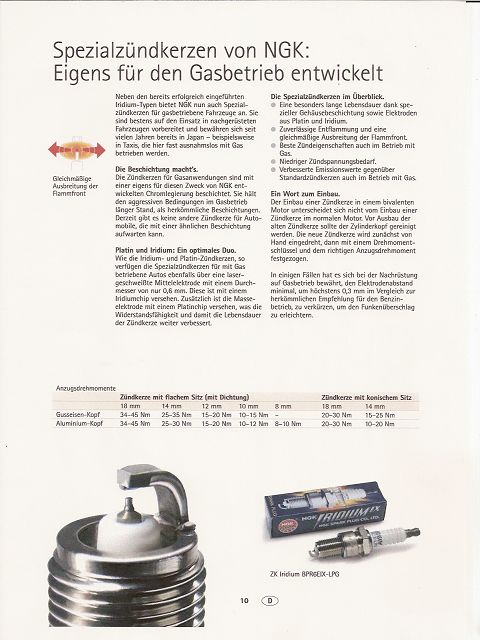

Laut Zündkerzen Hersteller NGK bräuchte ich aber doch die V-LINE Nr.13 mit 1.1mm ELektroden abstand.
- SpezialZündkerzen für Gas Betrieb
- k-Ngk Zündkerzen Katalog 002.jpg (59.71 KiB) 7894 mal betrachtet
- Zündkerzen Kennzeichnungs Code NGK
- k-Ngk Zündkerzen Katalog 001.jpg (62.84 KiB) 7896 mal betrachtet
