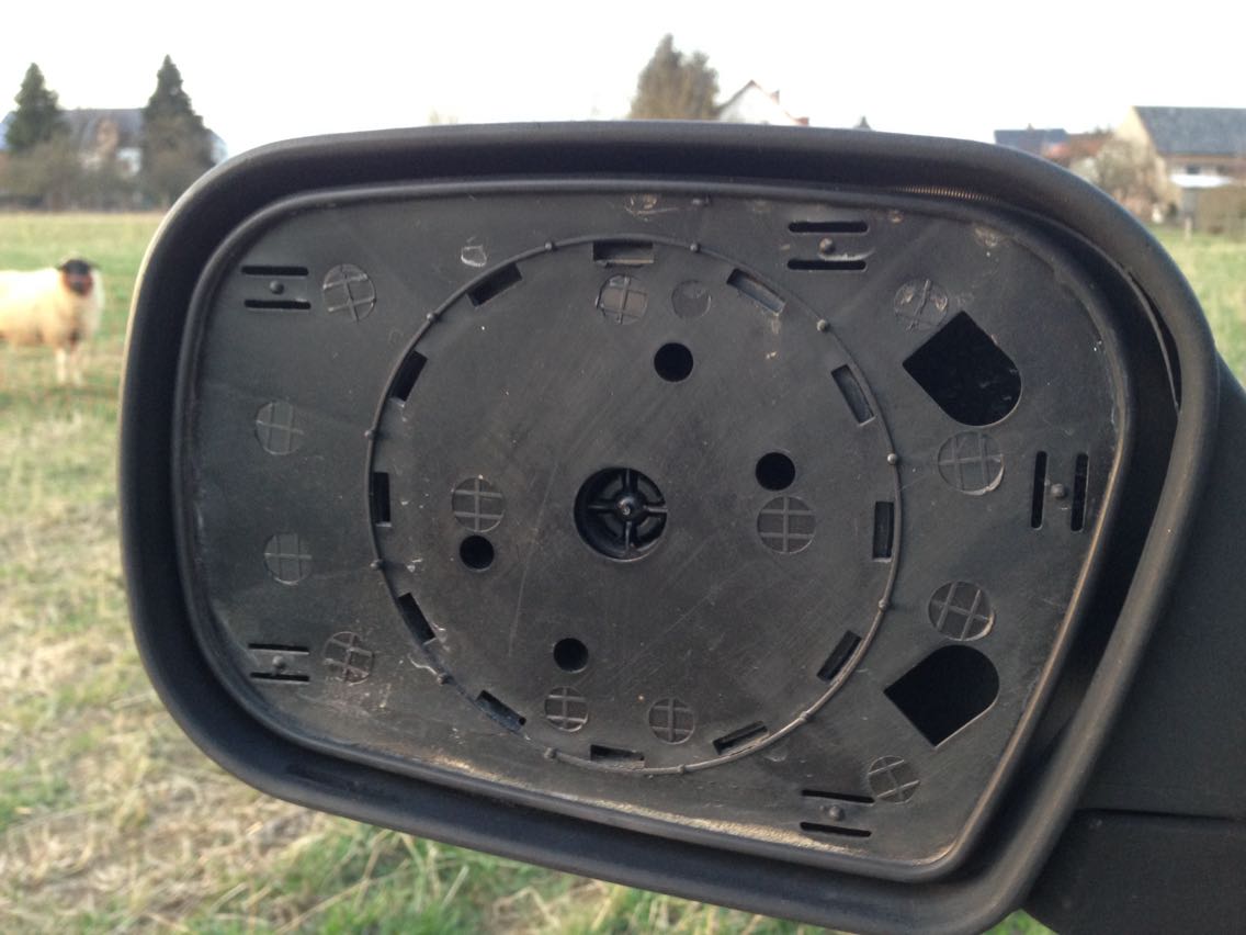

Ich hab mal ein Foto angehangen vom jetzigen Zustand des Spiegels.
Klappt dein Vorschlag oder nicht?

Re: Außenspiegel für den 2131
Ich hab das bei meinem Volvo so gemacht, bei Dörte auch und ein paar anderen Wagen. Wenn das Spiegelglas passt geht das, und bisher haben die von dem immer gepasst. Hab bei meinen auch die Heizung neu gemacht mit dem seinen Heizfolien, funktioniert beim Volvo bis heute. Allerdings habe ich nicht das Spiegelklebeband genommen das da mit dabei ist, sondern "Montagekleber". Dem Mosgummiband trau ich nicht.
Also warum bei dir nicht auch? Trägerplatte ist ja i.O.

Ich probiers aus. _..,
Da der Rest bis auf kleine Risse intakt ist, würd ich den ganzen Spiegel nur ungern tauschen. Bei meinem Glück muss ich das eh irgendwann ... pl,, Vielleicht leg ich mir zwei Spiegel in die "Ersatzteil-Kiste". ö.,
Danke auch für den Tipp mit dem Montagekleber. Ich werde berichten. _..,
