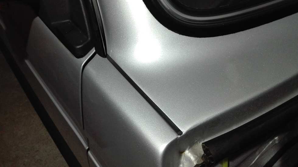

Auf dem angehängten Bild bröselt der Lack an der gekennzeichneten Stelle ab.
Ist das überhaupt Lack? Oder Dichtmasse? Muss ich da sofort tätig werden oder kann da nicht viel passieren wenn da z.B. Regen eindringen sollte.

Das ist lackierte Dichtmasse.
Fett drüberschmieren verhindert, daß Wasser unterwandert.

Aber wo ist der Lack am Antennenfuß?

Da ich das lieber mit Farbe nachtupfen möchte, lasse ich das mit dem Fett.
@Holschi:
Am Antennenfuß ist Fett-Dreck-Gemisch, kein Lackschaden.
@Holschi:

Die optische Täuschung ist gelungen.Roi Bleck hat geschrieben:Am Antennenfuß ist Fett-Dreck-Gemisch, kein Lackschaden.

- Für 'nen 2014-er sieht die Fuge doch noch ganz gut aus!
- Und wieso ist der überhaupt so sauber bei dem Winter-Salz-Schmuddelwetter?
- Wenn Lack - dann Empfehlung: Brantho Korrux 3 in 1 (bleibt etwas flexibel).

Ich würde hier nur sauber abkleben und die tiefe Fuge mit schwarzer oder weißer Dichtmasse füllen und glatt streichen.
Sicher, irgendwann altert die Dichtmasse unter UV-Belastung.
Hält aber zunächst einige Jahre und sicher länger als Lack.

Ich habe diese Fugen und auch die am Übergang Frontmaske-Kotflügel mit Fluid-Film eingejaucht, nach ein paar Wochen mit Alkohol entfettet und dann mit Karosseriedichtmasse versiegelt, so wie Mats2121. LG Oliver

Gute Idee mit der Dichtmasse!
Sikaflex 221 wäre mein Favorit super Zeug - ausser an den Fingern...
Branto Corrux ist auch top - was das einzige was meinen T3 von Aussen noch vor dem Rost retten konnte.

Genau richtig! Etwas besseres kenne ich auch nicht.eisenkraut hat geschrieben:Sikaflex 221 wäre mein Favorit

Wenn das Sika PU-Zeug sauber verarbeitet wurde reisst der Lack oder das Blech...
Ein "gutmeinender" Mitmensch hat mal eine Keller-Luke damit versiegelt (Ein 1mx1m Stahlblech draufgeklebt) - Demontagewekzeug: Cutter, Meissel, kleines Brecheisen, Brechstange, Stockwinde, Wagenheber (zeitlich geordnet).
Kann was.
Gruss, Bernd

Sikaflex ist Teufelszeug... damit hab ich mal den abgefallenen Ansaugstutzen meiner damaligen XT250 geklebt - das hielt bis zum verkauf des Mopeds 4 Jahre später trotz hoher Wärmebelastung (am Motor halt) schier unglaublich gut.
Wer´s schneller mag verwendet den Booster um die Vernetzung zu beschleunigen http://deu.sika.com/dms/getdocument.get ... ooster.pdf
Den Sika mag ich schon gern - aber wehe man saut sich oder irgendwas wo es nicht dran kommen soll damit ein
