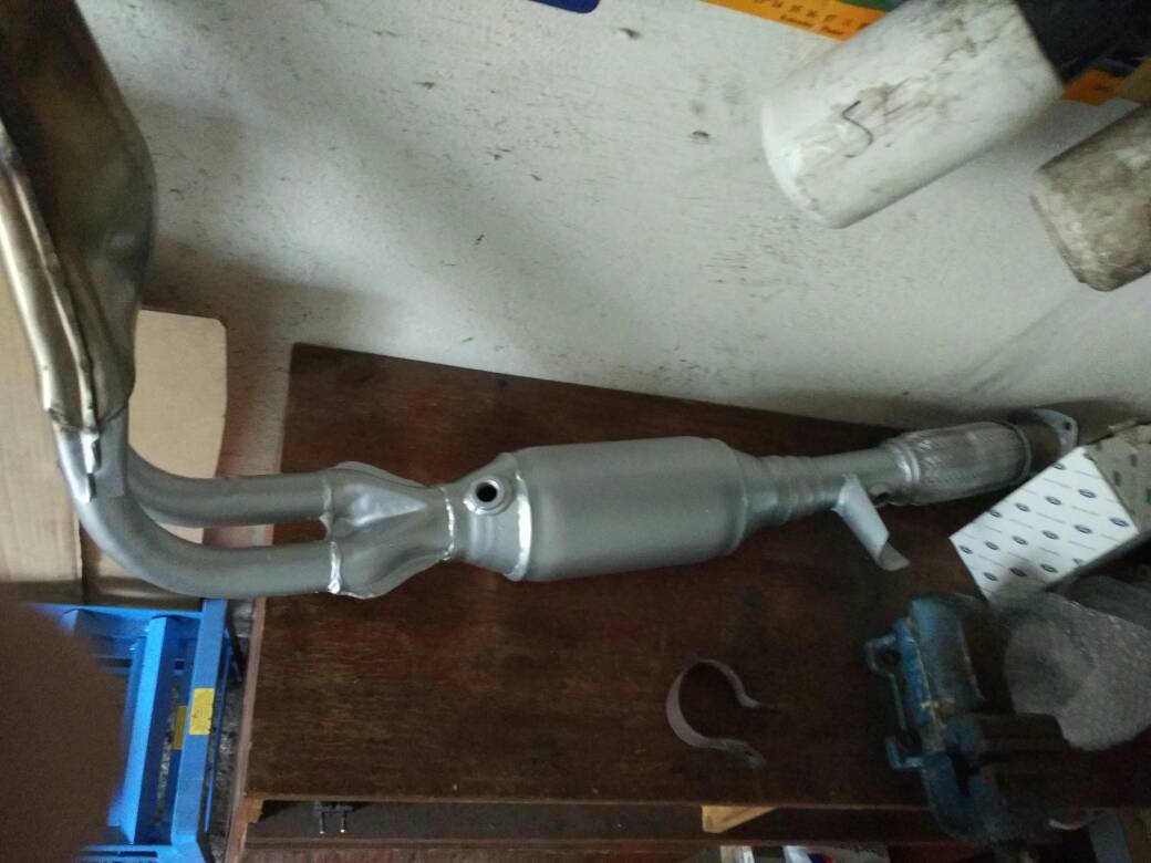

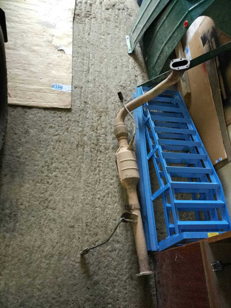

Hey Jungs bin gerade dabei ein Euro 4 Hosenrohr in meinen Euro5 Niva zu bauen, hatte in das 4er ein 200zeller Metallkat eingeschweißt. Beim 4 ist das Flexrohr ja hinter dem Kat, beim 5 davor.
Mein Gedanke ist jetzt,das der Halter ja direkt hinter dem Kat sitzt,also beim 04 noch vor dem Flexrohr. Ist das nicht aber schlecht, weil es dann ja seine Aufgabe nicht erfüllt?

Euro 5 Hosenrohr
Euro 4

Euro 4 ist das oben,unten Euro 5
