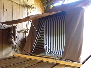

hier etwas verspätet zwei Bilder von unserem extra angefertigten Dachzelt:
Dachzelt 2.jpg (46.64 KiB) 5407 mal betrachtet
Zwei Eingänge mit großem Überhang am Haupteingang rechts
Dachzelt 1.jpg (54.3 KiB) 5407 mal betrachtet
Das Innenzelt hat sich bewährt und sorgt für gute Durchlüftung und wenig Kondenswasser
Das Zelt wurde eigens von einem Zeltmacher angefertigt, dann in der Breite verkleinert, zweiter Eingang vorgesehen, Innenzelt selbstgenäht, Grundrahmen statt Grundplatte und zu einem Drittel auslappbar. Leiter selbstgeschweißt, Isomatten zum einlegen, etc.
Hoffe, Du kannst damit was anfangen. Das Teil hat sich jedenfalls bewährt.
