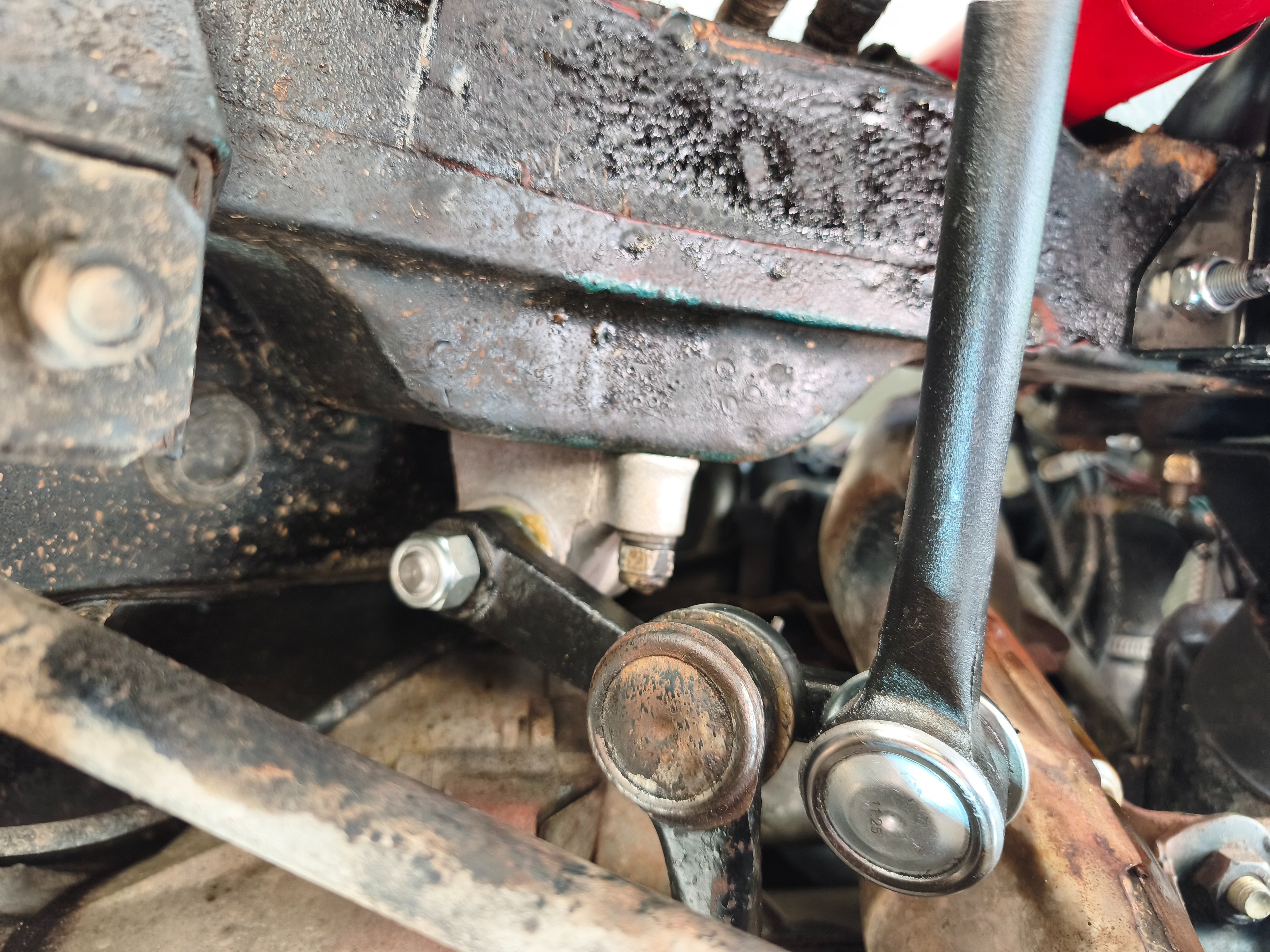

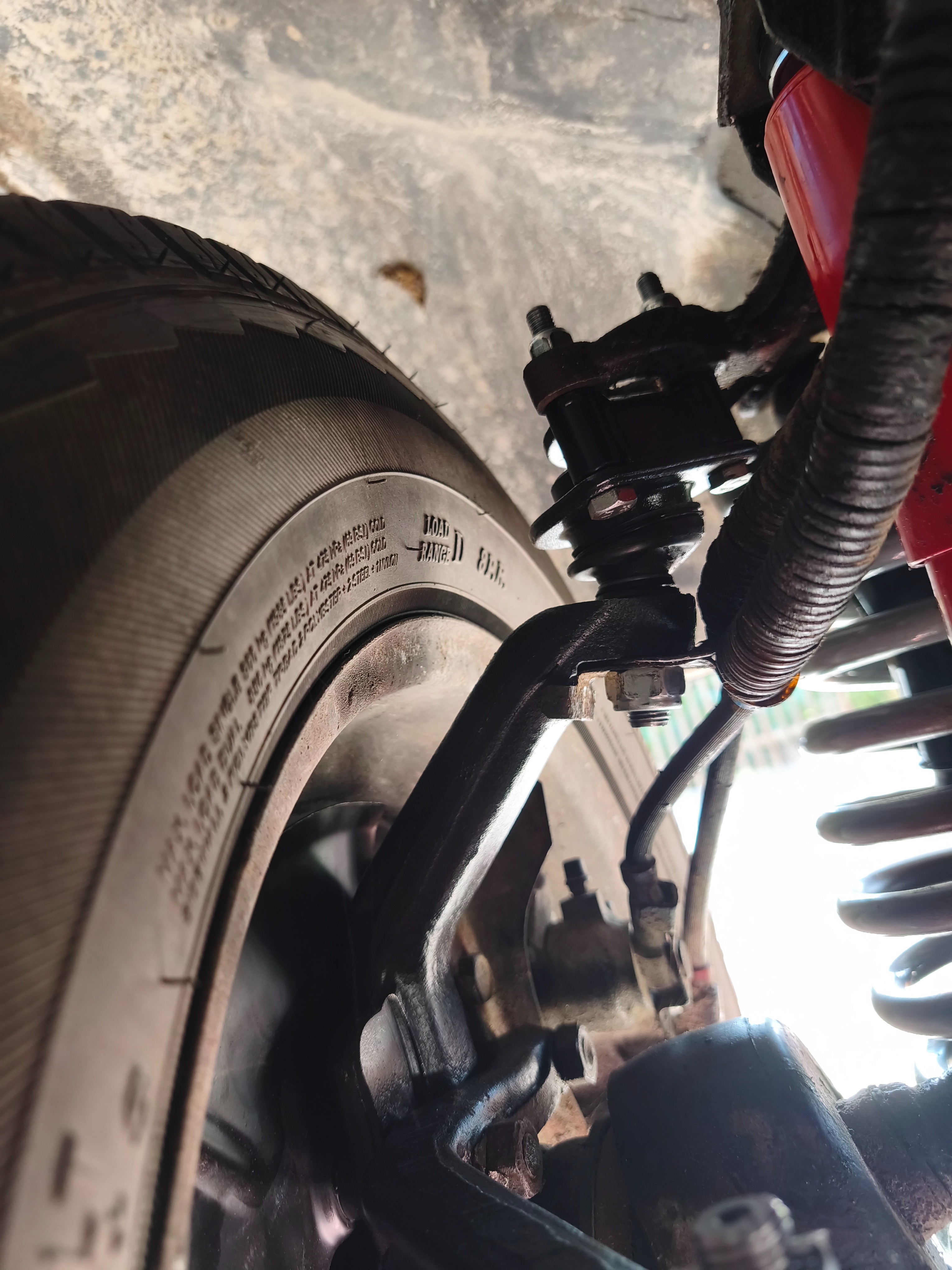

Die Frage ist ja dann welchen Umlenkbock brauche Ich denn? Es ist ein Niva von 2001 ohne Servo und danach habe ich den Bock damals auch gekauft. Also vor dem Austausch der Achsschenkel und Hebelarme hat's definitiv funktioniert.
Was noch alt ist, wäre die Mittelstange (zwischen Lenkgetriebe und Umlenkbock).

Sah denn der neue genauso aus wie der alte? Also hatte der Umlenkhebel die gleiche Form und Länge?Tobias89 hat geschrieben: 23. Juni 2026, 16:42 Es ist ein Niva von 2001 ohne Servo und danach habe ich den Bock damals auch gekauft.

Wenn die Spurstangen wirklich gleich sind bleibt ja nur noch die mittlere Lenkstange, nur mir sind da jetzt keine unterschiedlichen Längen bekannt.
Etwas auffällig ist, das die eine Spurstange auch sehr weit zusammen geschraubt ist, was wiederum auf ein nicht richtig ausgerichtetes Lenkgetriebe deuten würde, nur hast Du das ja schon ausgeschlossen.

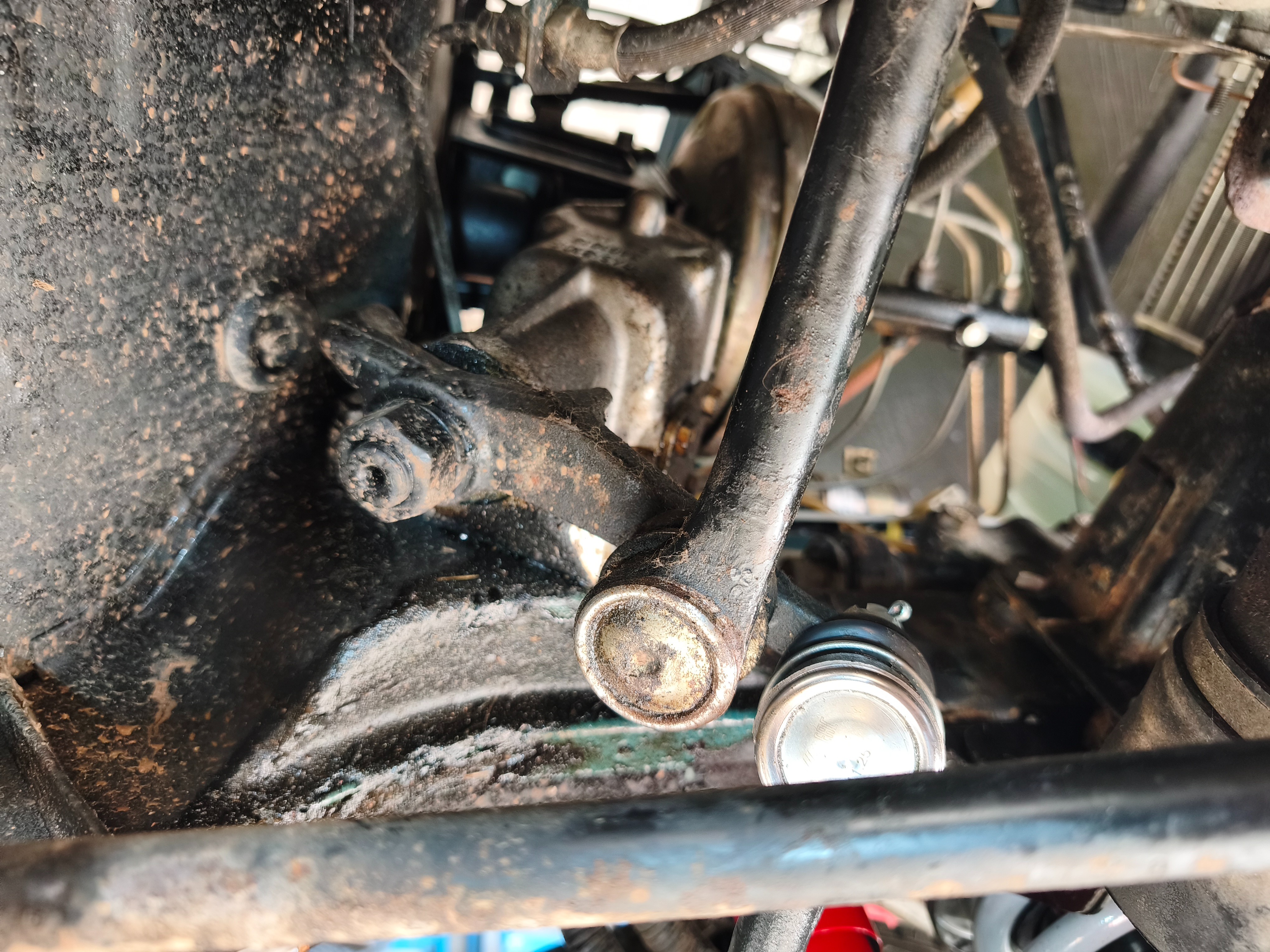

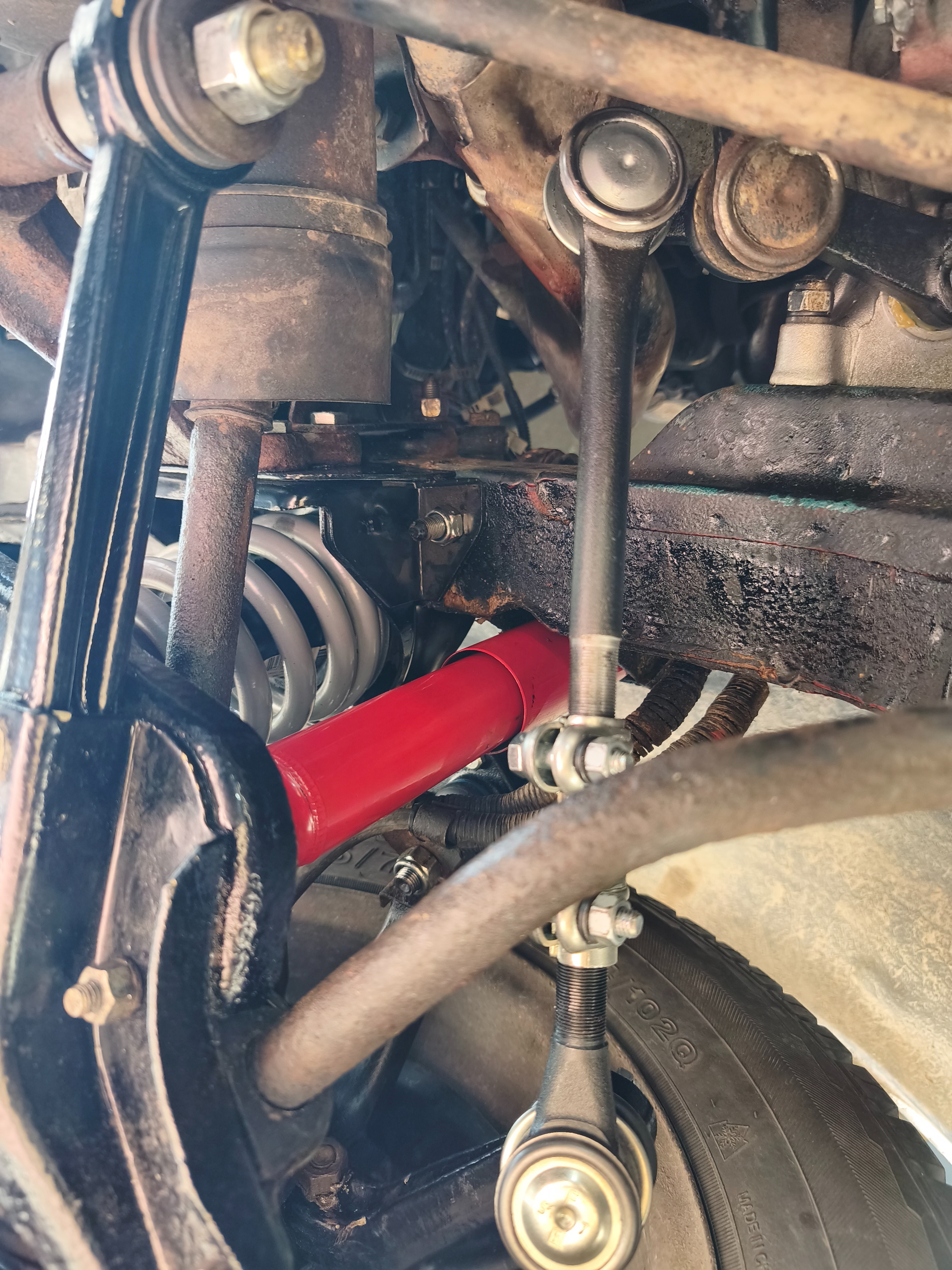

auf dem 3. und 5. Bild sehen die Kugelköpfe (Traggelenke) aus wie von M oder gar wie von ab Bj. 2016, aber das kann optisch täuschen.
Und ob es einfluß auf die Spurstangen hat kann ich nicht sagen.

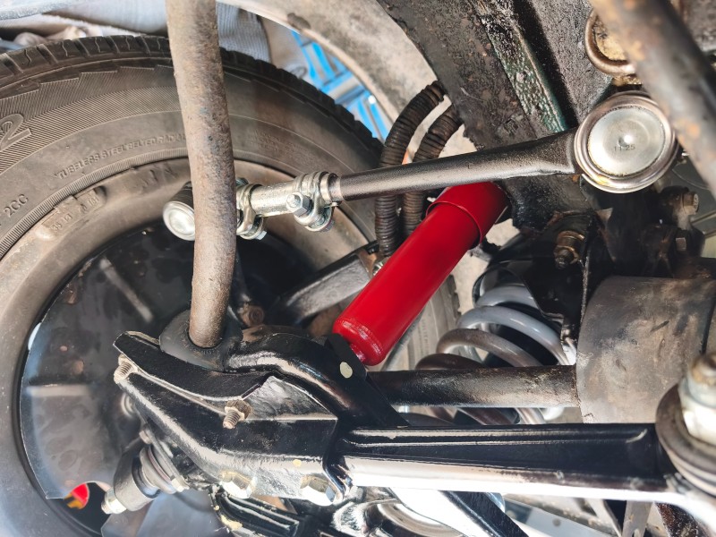

mir fällt auf, dass eine der beiden Spurstangen sehr weit rausgedreht ist, während die andere sehr weit reingedreht ist. Es sieht so aus, als seien in Deinem speziellen Fall zwei unterschiedlich lange Spurstangen erforderlich. Ich kann jetzt nur für meinen LADA Bj. 2017 sprechen, da haben die Spurstangen links und rechts die gleiche Teilenummer, sind also gleich lang.
Ein geringes Kürzen der Spurstange halte ich nach wie vor für machbar und halte das auch nicht für Pfusch in diesem Fall, sondern für mich ist das eine praktikable Lösung. Die ausgebauten Spurstangen sind ja bestimmt auch noch da. Wenn Du nicht die neue Spurstange bearbeiten willst, kannst Du ja eine von den ausgebauten kürzen und damit mal einen Fahrversuch machen bezüglich des Fahr- und Lenkverhaltens.

Also wenn da vorher keine unterschiedlich langen Spurstangen drin waren, jetzt nur die Hebel auf beiden Seiten gleichmäßig eine andere Länge haben und jetzt das Problem auftritt, dann kann doch eigentlich nur ein Fehler beim Umlenkbock, eine unpassende mittlere Stange oder ein Denkfehler vorliegen. Anders kann doch keine Asymmetrie da rein kommen.
Und so lange das nicht klar ist, finde ich, das kürzen einer Spurstange reine Symptombekämpfung ist und damit Pfusch.

mal abgesehen von diesen Unstimmigkeiten sollten laut ET-Katalog die längeren "Spurstangenendstücke" zum Rad hin verbaut sein.Zumindest bei Bj.2009.
Das deutet m.M.n.schonmal auf "Freestyle"- schrauben hin.
