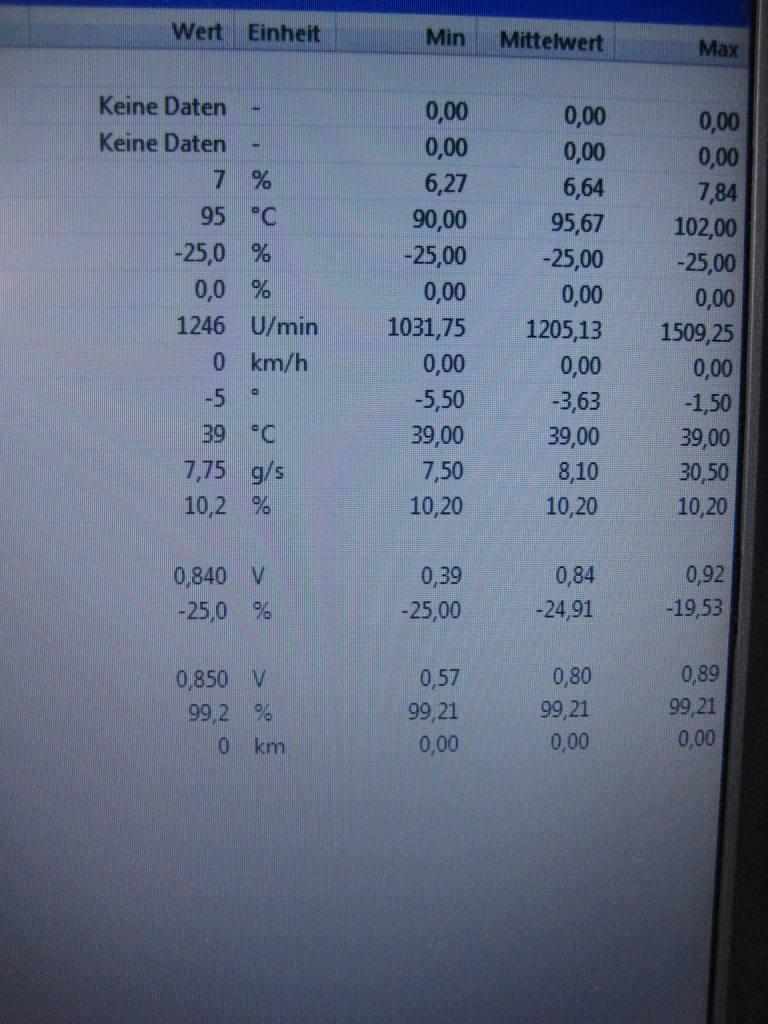

könntest Du Dir bitte nochmal die ausgelesenen Daten von gestern angucken. Wenn ich das richtig interpretiere, läuft der Lada viel zu fett und die Steuerung versucht die Einspritzung maximal abzumagern? Ist das so richtig?
Muß dann die Suche mehr in Richtung Kraftstoffdruck und Einspritzdüsen gehen? Bin so ein bißchen ratloser als vorher?
Auffällig ist glaube ich die gemessenen Luftmenge in der ersten Messung?
Grüße, Michael

Ich kann mir ja nur zusammenreimen, was da stehen soll...da fehlt ja die Legende auf dem Foto :roll:
Aber da ich die Werte ja schon mal gesehen habe, denke ich mal, der Fueltrim steht auf -25%...also Anschlag.
Dafür gibt es zwei üblicherweise Hauptverdächtige: Temp-Sensor und L-Sonde(n)

Was ich gerade überlege...da werden angezeigt...
95° - ok...Wassertemperatur
minus 5° ???? Ansaugluft?
39° Aussentemperatur, oder Ansauglufttemperatur?

Heisseluft hat geschrieben:Was ich gerade überlege...da werden angezeigt...
Hi,
die -5° beziehen sich auf den Zündzeitpunkt, die 39° ist die Ansauglufttemperatur und bei stehendem Fahrzeug eher auch plausibel, denke ich...
Gruß, Michael
Da wird doch nicht etwa ein falscher LMM eingebaut sein?

die Werte, die ich aber ausgelesen habe, also Ansauglufttemperatur und auch die Kühlmitteltemperatur sehen aber doch O.K. aus? Können denn dann trotzdem falsche Werte an die ECU kommen, also der Temperaturfühler trotzdem defekt sein?

Euterausbeuter hat geschrieben:also Ansauglufttemperatur und auch die Kühlmitteltemperatur sehen aber doch O.K. aus?
....welche genau sind das denn :shock: und wozu gehört die -5°C :?

...Kühlmitteltemperatur war warm zwischen 95-102°C, Ansauglufttemperatur 39°C...die -5° beziehen sich auf die Zündung....ich weiß, das nächste mal ist die Legende dabei pl,,
