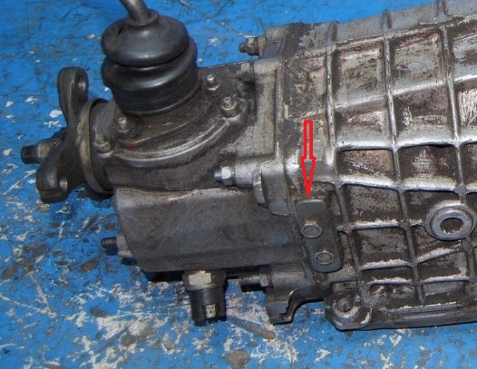

nuse
Beiträge: 2256
VTG instandsetzen
Beitrag von nuse »
t-34 hat geschrieben:@Beddong,wenn das so waere ist das getriebe ja schon halb zerlegt.
du kannst nur pruefen ob der dreierflansch(an dem die hardyscheibe befestigt ist)fest ist.
wenn nicht muss er raus,saubermachen und dann mit schraubensicherung flansch und mutter
einkleben.anzugsdrehmomente findes du im wiki.
gruss rolf
