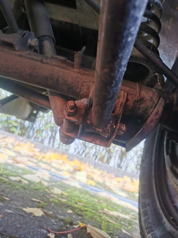

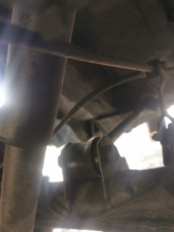

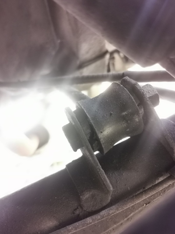

@ office@pcss.at Anbei die neuen Fotos, vielleicht erkennt ihr etwas…
@ beckerlaisa Den Schaden hat der Vorbesitzer selbst verursacht.

Ich kann da nichts erkennen.......da habe ich eine deutliche Bruchstelle oder so erwartet.
Re: Hinterrad schräg im Radhaus
Die interessanten Stellen sind ja wieder nicht auf den Bildern...die Anbindung der Achse an die Karosse z.B.
Wenn ich mir aber den Linken unteren Längslenker in der Achse anschaue, hängt der schon sehr schepp da drin.

Die Gummis der Längslenker auf Bild 1 und Bild 3 scheinen völlig zerbröselt bzw. teilweise gar nicht mehr vorhanden zu sein (blankes Metall)
Leider wieder kein Foto von den oberen Aufnahmen der Längslenker
Vermutlich wird es da aber nicht viel besser aussehen.
Die defekten und fehlenden Gummis der LL würden die Schieflage des Hinterrades bereits erklären.
Wenn es nur daran liegt, wäre es keine große Sache das zu beheben.
