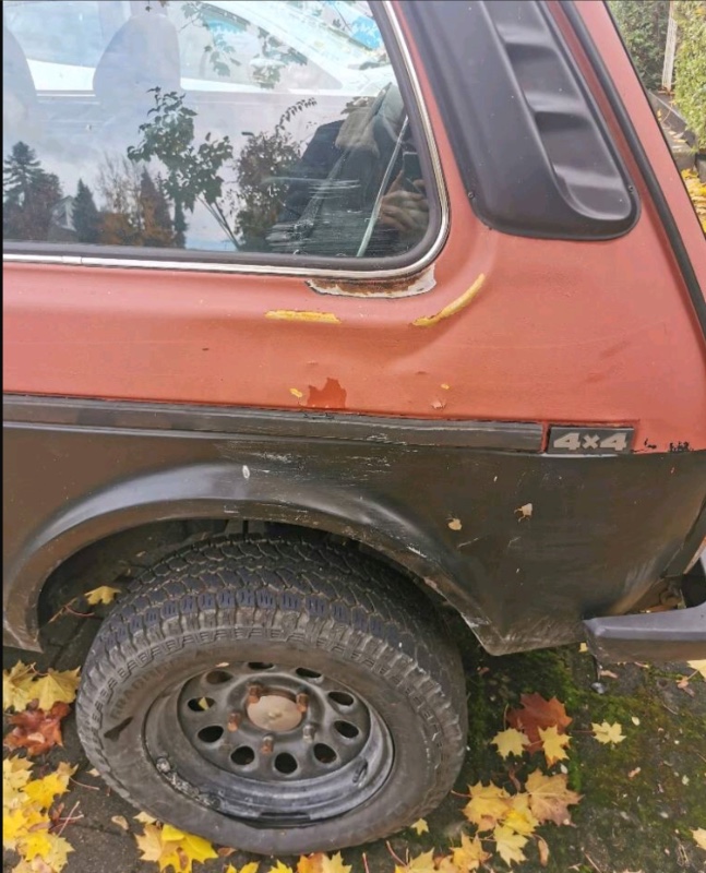

Hinterrad schräg im Radhaus
Guten Abend,
auf einen rutschigen Feldweg ist der Heck ausgebrochen und seitdem steht das linke Hinterrad beim Niva (Bj 2010) nach hinten versetzt im Radhaus. Kann mir jemand helfen, was die Ursache sein kann?

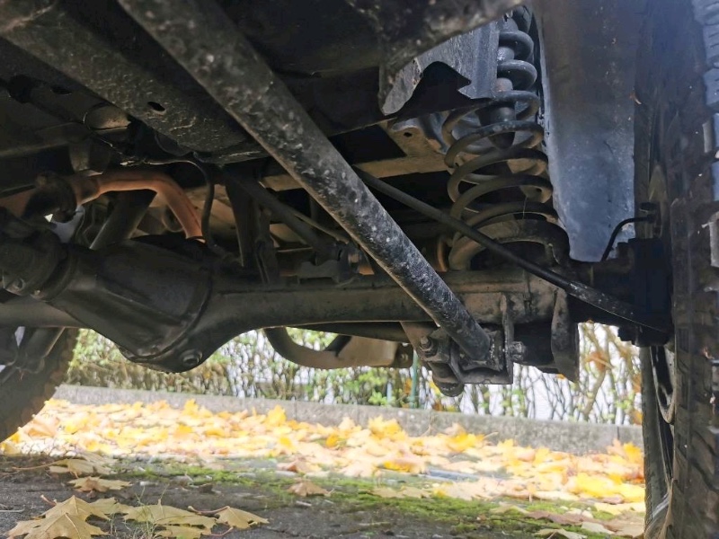

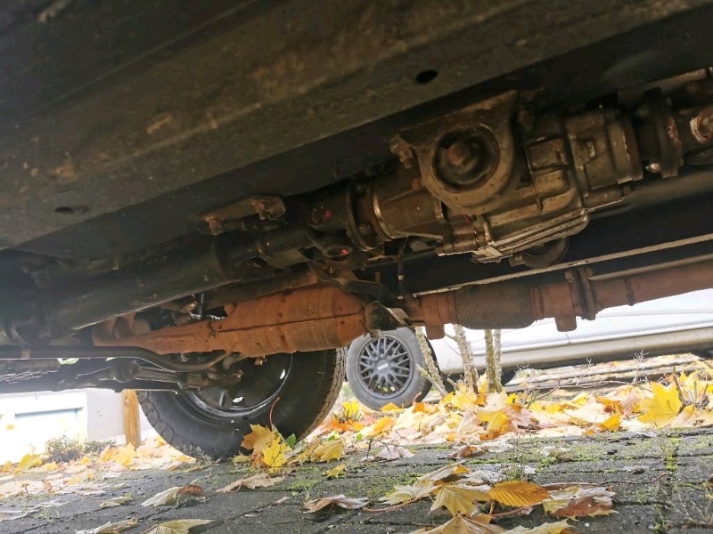

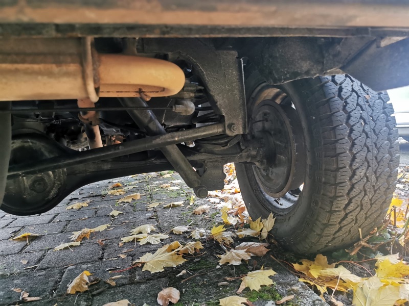

In der Zwischenzeit habe ich ein paar Bilder von unten erhalten, befürchte aber, dass man nichts erkennen wird.

Re: Hinterrad schräg im Radhaus
Wenn man das Bild mal größer zoomt könnte der Lenker schon abgerissen sein.
Sieht zumindest komisch aus.
Das Diff steht mit dem Kardaneingang nach oben. Auf einem Bild scheint der rechte, obere Lenker nicht mehr ursprünglich zu sein.
Leider sieht man auf keinem Foto den Zustand der vorderen Halterungen der Längslenker.
Vielleicht kann der Vorbesitzer die nachreichen.
Frag ihn bei der Gelegenheit ob sich die Räder problemlos drehen lassen oder eiern.
Leider sind die Bilder für eine genauere Einschätzung ungeeignet, da wirst Du wohl das Fahrzeug mal selber genauer unter die Lupe nehmen müssen, so lässt sich nur mutmaßen.
Was mit noch aufgefallen ist, der scheinbar wenige Platz der Feder zum Dompilz und die Felgen die nicht auf den Niva gehören. Insgesamt scheint das Fahrzeug eher als Spender geeignet als als fahrender Untersatz.
Eigentlich ist damit doch schon alles gesagt. Ggf. kommen noch ausgerissene Aufnahmen der Längslenker am Unterboden dazu.Genna78 hat geschrieben: 26. Oktober 2025, 00:09 Der Vorbesitzer meint, dass die Hinterachse links „verbogen“ ist und ausgetauscht werden müsste.
