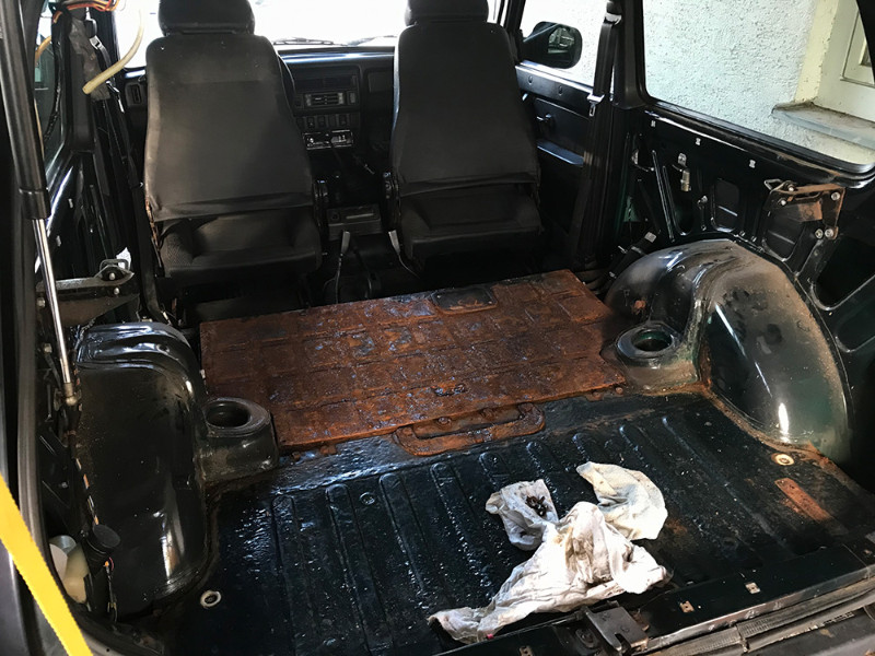

Die Bestandsaufnahme hat dann hinten leider ein fies verrostetes Tankblech zutage gefördert.
Tank ausgebaut und geschaut, war mir zum entrosten leider schon zu krass. Also Tank neu und das Blech gegen ein anderes ersetzt und nochmal schwarz gemacht.

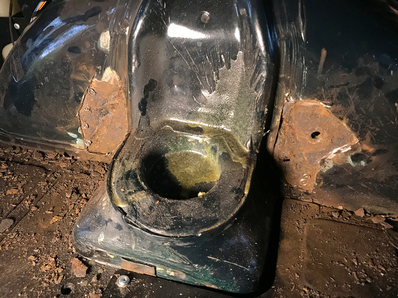

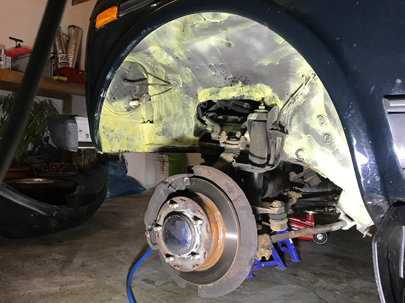

Obwohl die Karosse in sehr gutem Zustand ist, waren die Federdome hinten aufgebläht. Komisch, mein alter 2012er hatte das nicht.
So "gut" es ging ausgeschnitten, ohne das ganze Radhaus zersägen zu müssen, Zinkgrundierung reingeschmissen und wieder zugeschweißt. Am Ende habe ich dann in die Sicken Löcher gebohrt und noch Fluid Film reinlaufen lassen.

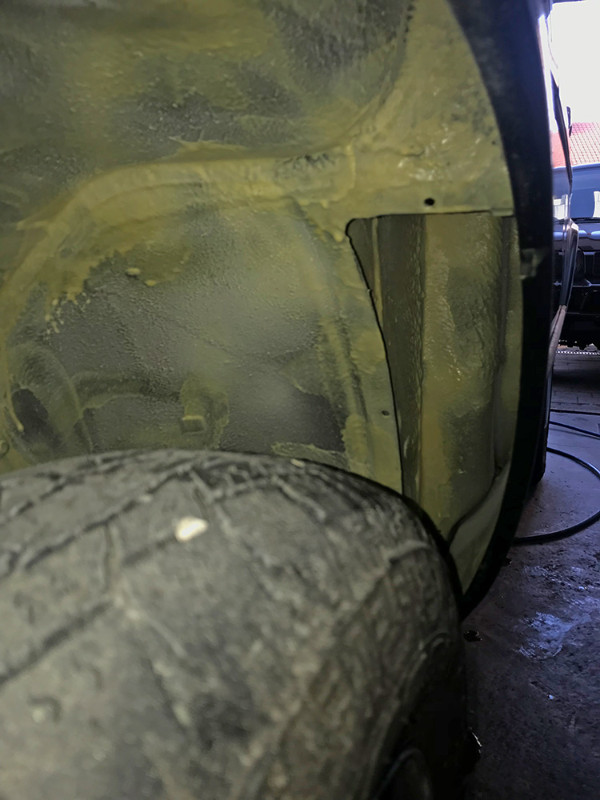

Dann hat er die Fettbehandlung bekommen, die er braucht. 6kg Mike Sanders und 3l Fluid Film.
Klar, gründlicher geht immer...
Dazu gab es gebrauchte Lokari Radhausschalen, für sage und schreibe 40€ .v.
Und weil sie gerade so über den Deister gelobt wurden, hab ich noch die Hella Scheinwerfer eingebaut. Leider ist die LWR am Sack, die muss ich noch reparieren.

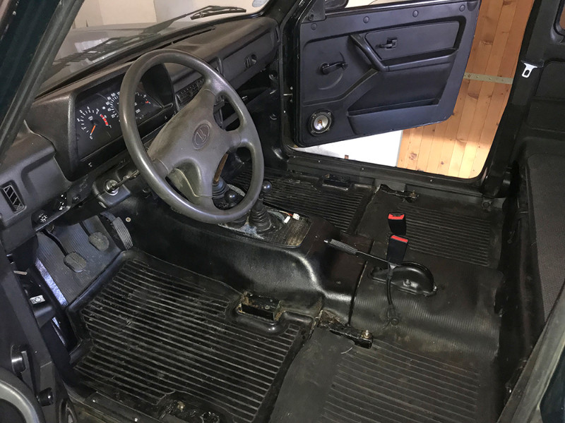

Im Innenraum gab es auch kleine Überarbeitungen, die rostige Konterplatte der AHK, den Schalthebel, die Gurtpeitschen und ein paar Kleinteile entrostet und geschwärzt, die fehlende Sitzbank inkl. Gurte nachgerüstet, die kaputte "Fussablage" ersetzt und leicht verstärkt, das vom vielen Rangieren (Schneepflug denke ich) abgegriffene Lenkrad gegen ein gebrauchtes neues ersetzt (danke an den Kauknochen)

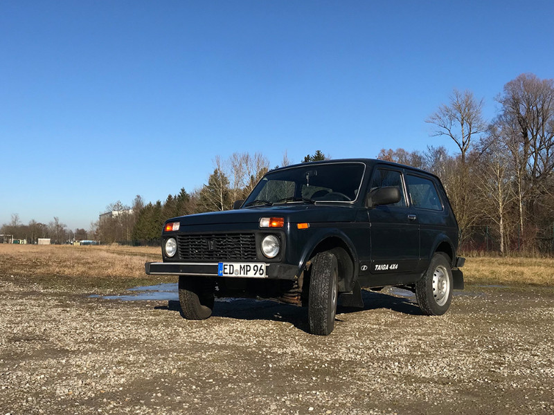

War hinten rechts fummelig lackiert, da habe ich Farbe + Spachtel runtergeschliffen und wieder schwarz gemacht. Als ob man sowas spachteln muss.. :lada:
Zuletzt gab es dann noch einen neuen Kühler und eine neue Deckeldichtung, da beides abgetropft hat. Wobei ich bei den Öltropfen unterm Auto wohl nochmal an die Kardanwellen-SiRis vom VTG-Vorderachse bei muss, da ist ringsum alles Ölverschmiert.
So steht er jetzt da... wie ein normaler Lada halt pl,,
Viele Grüße, Martin

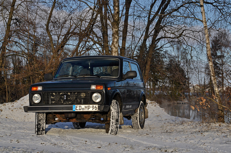

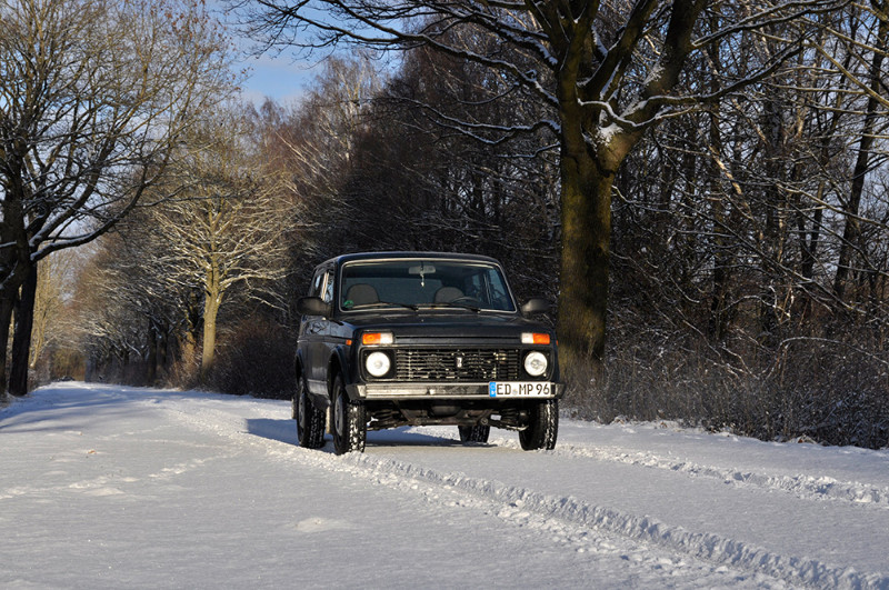

Letztes Wochenende hat es geschneit, da habe ich die Gelegenheit für ein paar Fotos genutzt:
Viele Grüße, Martin

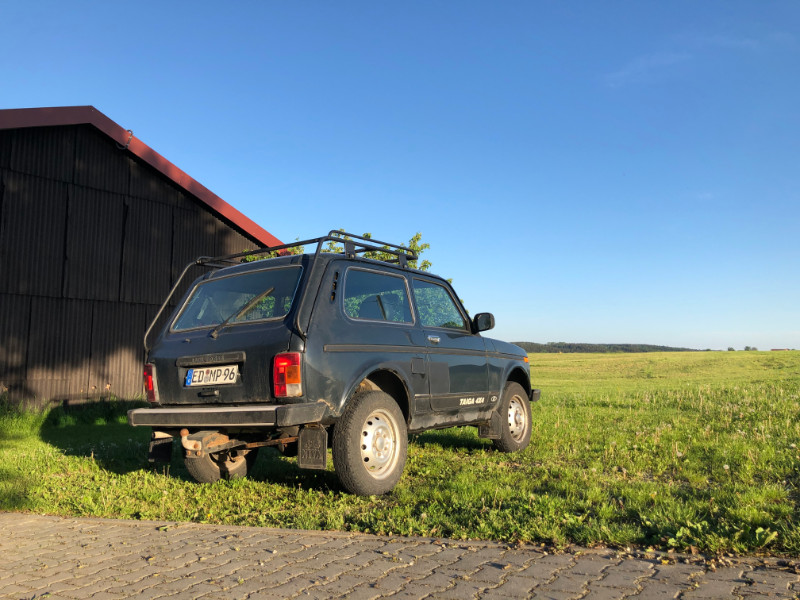

Nichts besonderes, aber es gab noch ein kleines Upgrade: endlich wieder den klassichen Dachträger .v.
Erstaunlicherweise sogar recht günstig aus Kleinanzeigen, allerdings mit fieser Schichtstärke gestrichen und ohne Halter.
Zuerst von der Farbe befreit und in Brantho Nitrofest schwarz gerollt.
Foto 23.04.22, 09 56 28.jpg (198.62 KiB) 4290 mal betrachtet
Dann noch aus 5mm Flacheisen die Halter gebaut.
Die wurden später natürlich auch noch schwarz lackiert.
Foto 02.05.22, 16 16 27.jpg (136.9 KiB) 4290 mal betrachtet
Foto 02.05.22, 16 16 37.jpg (106.49 KiB) 4290 mal betrachtet
Gehört einfach dazu :thump_up:
Foto 15.05.22, 19 22 48.jpg (152.89 KiB) 4290 mal betrachtet
