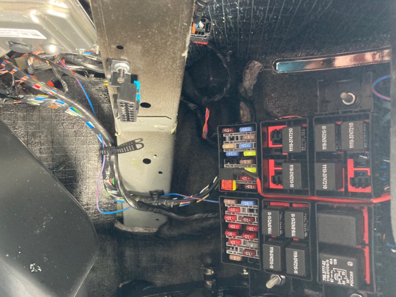

Ja hat er. Genau den gleichen, wie (mittlerweile) jedes andere Fahrzeug auch.
OBD ist ja seit 2001 (Benziner) bzw 2004 (Diesel) Pflicht.
Die Buchse sitzt unten an der A Säule hinter einer separaten Abdeckung, welche mit zwei Schrauben befestigt ist.
Anbei ein (90 Grad nach rechts gedrehtes) Bild, auf dem die gesamte untere Verkleidung entfernt ist.
