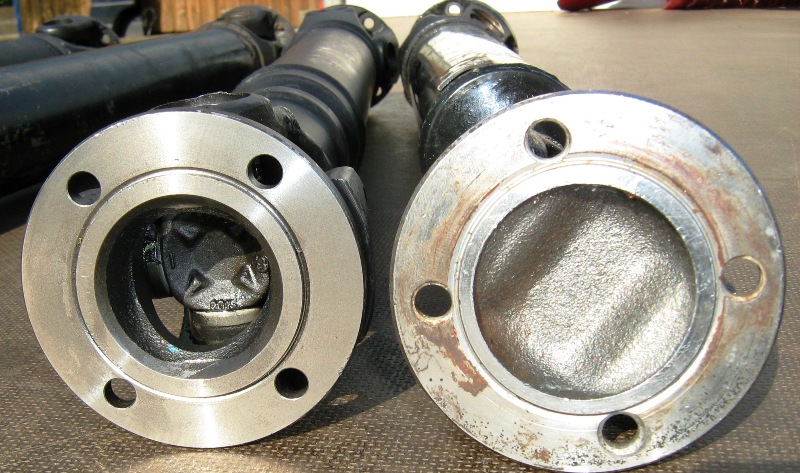

nachdem ich ja schon hier:
http://nivatechnik.de/viewtopic.php?f=3 ... 416#p92416
über meine nicht sehr positiven Erfahrungen mit den Gleichlaufgelenk Wellen berichtet habe, ist es nun endlich so weit.
Ich habe mir einen Satz Kardanwellen von einem deutschen Spezialbetrieb nach meinen Vorgaben anfertigen lassen.
Anforderungen an diese Sonderanfertigung waren:
- verstärkte Ausführung
- ruhiger, vibrationsarmer Lauf
- stabile, langlebige, gut abschmierbare Kreuzgelenke
- 15mm mehr Längenausgleich für die hintere Kardanwelle
hier die ersten Bilder:
nach dem Einbau der Wellen werde ich mehr berichten.

Weitere Bilder:
- Vergleich Flansche klein.JPG (162.72 KiB) 5750 mal betrachtet
- Vergleich Schiebestück klein.JPG (208.17 KiB) 5750 mal betrachtet

Das sieht beeindruckend stabil aus! Kannst Du die Welle im untersten Bild bitte mal umdrehen, sodaß man das Preisschild sehen kann? Falls das kein Geheimnis ist, versteht sich.

Hallo Christian,csc hat geschrieben:Sind die von Elbe ?
Grüße, Christian
nein Elbe Gelenkwellen konnten ( oder wollten ) mir keine Wellen für den Niva bauen.

Haben diese Kreuzgelenke Standardmaße? Wenn ja, Bezugsquelle?

Hallo Tobias,wLADAmir hat geschrieben:Das sieht beeindruckend stabil aus! Kannst Du die Welle im untersten Bild bitte mal umdrehen, sodaß man das Preisschild sehen kann? Falls das kein Geheimnis ist, versteht sich.
ganz ehrlich, ich habe zur Zeit noch keinen genauen Preis.
Re: Sonderanfertigung Kardanwellen
Es gibt einen also Preis, aber die Firma weiß noch nicht wie sie ihn Dir beibringen solllada-horst hat geschrieben:Hallo Tobias,wLADAmir hat geschrieben:Das sieht beeindruckend stabil aus! Kannst Du die Welle im untersten Bild bitte mal umdrehen, sodaß man das Preisschild sehen kann? Falls das kein Geheimnis ist, versteht sich.

So Leute,
heute Abend montiert. Die Wellen passten hervorragend. Durch die größeren Flansche kann man jetzt ganz normale M 8 er Schrauben zum Befestigen nehmen. Auf der Wellenseite kommt man mit einer kleinen Knarre, einer kurzen Verlängerung und 13 ner Nuß gut ran, auf der Diff/ VTG Seite mit einem flachen Ringschlüssel.
Bei der vorderen Welle war es auf Grund der dickeren Kreuzgelenke recht knapp unter der Getriebebrücke. Dort habe ich vorsichtshalber mit der Schruppscheibe etwas mehr Platz geschaffen.
Morgen geht es damit zur Arbeit.
Mal sehen wie die so laufen.

die neuen Kardanwellen laufen, wie erhofft, erfreulich unauffällig.
Kein Plotern bei Lastwechsel, kaum Vibrationen und Schwingungen im Antriebsstrang, nur ein ganz leichtes periodisch an und abschwellendes Geräusch bei hohem Tempo im 5 ten Gang.
Auffälliger Nachteil: Die anderen Geräusche im Fahrbetrieb sind nun wieder etwas deutlicher zu hören.
Weiterer negativer Punkt, die Rechnung ist heute gekommen
Bleibt zu hoffen, das diese Wellen auch "Ihr Geld wert sind", und recht lange problemlos funktionieren.

...was ja auch vom 5ten Gang stammt...konstruktionsbedingt..lada-horst hat geschrieben:nur ein ganz leichtes periodisch an und abschwellendes Geräusch bei hohem Tempo im 5 ten Gang.

Rein Optisch würde ich sagen das du mit den Wellen alles andere kaputt bekommen hast wenn die Kaputt sind.
Im verglich wirken die doch recht überdimensioniert.
Ich finds gut
MfG
René
Ich finds gut

lada-horst hat geschrieben:Hallo,
die neuen Kardanwellen laufen, wie erhofft, erfreulich unauffällig.![]()
Weiterer negativer Punkt, die Rechnung ist heute gekommen.........
dann lass uns doch mal wissen:
Wo hast du die Wellen fertigen lassen
Was haben die denn nun gekostet

Hallo Horst,
die schauen ja echt brutal aus! weißt du, wieviel die welle mehr wiegt als die standard welle?
und wichtig wäre auch noch das zu wissen:
wLADAmir hat geschrieben:Haben diese Kreuzgelenke Standardmaße?
