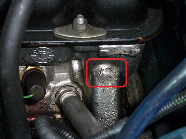

Vor zwei Tagen fiel mir ein Fleck unter dem Niva auf und scheinbar handelte es sich dabei um Kühlflüssigkeit. Bei der Suche nach der Ursache ist mir aufgefallen, dass der Unterfahrschutz ziemlich verölt war. Ich dachte mir dann ne Runde fahren und gucken, ob ich wohl den Ursprung der Kühlflüssigkeit finde (klar ist etwas davon auch auf, bzw. in die Lichtmaschine getropft...). Und auf der Autobahn - keine volle Leistung, mit Müh und Not 100km/h. Und dann habe ich in der Garage wieder geschaut und finde auch wohl tatsächlich die Ursache für den verölten Unterfahrschutz (siehe Bild)
Tja und nu? Der Wagen ist noch in der Garantie... Neuer Motor? Wandlung? :roll:

ist doch "nur" der kopf... da ist so ne garantie schon was feines - sofern der händler weiss, was er tut/tun soll.

Das ist ein Rücklaufkanal für das Öl (Kühlwasser dürfte dort keins austreten) von der NW, das erklärt aber nicht die mangelnde Leistung.
Mach mal den Ventildeckel runter und schaue nach ob es einen Grund für den Schaden gibt. Entweder ist es ein Materialfehler oder ein Teil vom Ventilantrieb ist beim Fluchtversuch gescheitert.

Mangelnde Leistung? Das fällt mir zuerst immer der Kat ein...obwohl das ja seit 2009 besser sein soll.
Da dieser Bereich mit dem (oberflächlichen) Gußfehler nicht unter Druck steht, kann da nicht sooooo viel Öl raus :idea:
Simmerringe?
Wenn aber Kat tatsächlich hin ist, würde ich diesen Kopf sicher tauschen...ansonsten ginge auch schweißen.
Aber das muß Deine Werkstatt beurteilen.

@ Christian ... du würdest den Kopf wirklich schweissen ... als Garantiefall?
Nichts für ungut, aber Du hättest den Karren gleich wieder auf dem Hof, nebst Schriebsel von anwalt und Co, Innung usw...
Ich zweifele ja nicht an deiner technischen Ausrüstung und Fähigkeit, aber eine anerkannte Reparaturmethode ist das sicher nicht, und wenn, dann müsste der Kopf runter, geschweißt, geprüft und geplant werden, dann erst wieder rauf...glaub ja nicht, dass VEB Lada das zahlt ...wie gesagt, unter der Prämisse GARANTIE.
Danach ist (fast) alles möglich...Du und der Kunde...
Wenn der Kopf an der Gussfehlerstelle wirklich undicht ist, gehört ein neuer rauf. Punkt.
k..
Re: Motorschaden
Heisseluft hat geschrieben:Christian ... du würdest den Kopf wirklich schweissen ... als Garantiefall?
:mrgreen: Ich bin ja nicht doof...etwas seltsam vielleicht :roll: ...
Als Garantiefall würde ich das sicher nicht schweißen, aber sonst? Ich würde zuerst sogar Metallkitt versuchen :idea:
Bevor ich den ganzen Mist auseinanderbau....und Ventile einschleifen ist ja sooo entspannend :twisted:

Bei meinen bulli habe ich einen 911 Motor. An der unterseite ist win 5mm Loch seit ca. 13 Jahre mit Kaltmetal dicht verschlossen. Will sagen das es auch billig gehen kann.

Also mein Meister hat mir dazu Folgendes geantwortet: ' Dort sind auch keinerlei Risse sondern Unebenheiten und Lunker (Einschlüsse) vom Aluguß des Kopfes zu sehen.'
Keine Ahnung, was ich davon jetzt halten soll...
