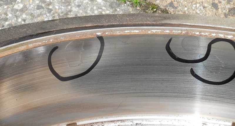

Also ich habe heute etwas früher Feierabend gemacht und meine Bremsen hinten mal aufgeschraubt.
unten könnt Ihr 3 Bilder der Trommeln sehen.
Also Beläge und Bremszylinder raus, neue Trommeln drauf. Entlüftet, zusammengebaut, Handbremse eingestellt und siehe da das Rubbeln ist weg.
Meine Frage ist jetzt was sind das für Stellen in der Trommel? Ist das ein Fertigungsfehler oder kommt das einfach so? Sieht aus wie Lunker ....
Trommel hinten links
Trommel hinten links 2
Trommel hinten rechts
Vielen Dank für Eure Hilfe!
LG Achim

Re: Bremse rubbelt
Jaberwok hat geschrieben:Meine Frage ist jetzt was sind das für Stellen in der Trommel? Ist das ein Fertigungsfehler oder kommt das einfach so? Sieht aus wie Lunker
Ich tippe auch auf Gußfehler

Re: Bremse rubbelt
besteht eine Bremstrommel nicht aus zwei Teilen die Mittels Schrumpfung untrennbar miteinander verbunden sind? Das Außenteil ist aus Guß und der Bremsring ist eingeschrumpft. Das es zwei Materialien sein müssen sieht man auch am Rostbefall nach längerer Lagerung.
Versuche mal die Bremstrommeln überdrehen zu lassen.

Re: Bremse rubbelt
Sebastian / endurofant hat geschrieben:besteht eine Bremstrommel nicht aus zwei Teilen die Mittels Schrumpfung untrennbar miteinander verbunden sind? Das Außenteil ist aus Guß und der Bremsring ist eingeschrumpft.
Ich bilde mir ein, daß Du das alles auch selber weißt...deswegen für alle anderen, die Deine Antwort auch nicht ganz verstehen:
Das "Außenteil" ist aus Aluguß...die Bremsfläche wie immer aus Stahl und in diesem (Lada-)Fall eingeschrumpft.
Aber Stahl fällt nicht in Ringform vom Baum, sondern wird auch gegossen...und dann gewalzt/geschmiedet/verdichtet.
Da können auch Fehler im Material bleiben...wenn man nicht kontrolliert.
Diese Fehler meinten Achim und ich.

Moin moin,
sind wir uns also über die Herstellungsart einer Trommel einig und der Fehler ist nicht beim "Guß" passiert sondern bei der mangelhaften Endkontrolle des Fertigproduktes Bremstrommel.
Bzw. ist es dort nicht aufgefallen das ein fehlerhafter Stahlring verwendet, oder dieser nach dem Einschrumpfen nicht ausreichend nachgearbeitet wurde.
Solche "Bremsbildspuren" sind mir noch nie untergekommen nur mal eine, im gesamten, unrunde Trommel.
