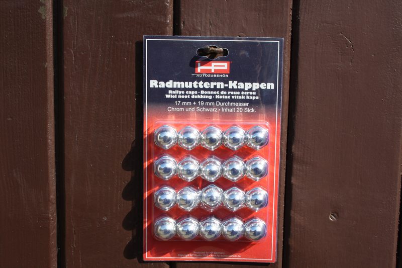

Beitrag von mirk »
st.alban hat geschrieben:die muttern die du meinst sind ursprünglich von nissan wenn ich ich mich recht erinnere. ist allerdings lötzinn, der konus ist der gleiche. und wenn die bullen und tüv-heinis sooo wenig ahnung haben und stress machen wegen den nabenkappen und fehlender nabenzentrierung pl.. pl.. pl.. würd ich denen mal gepflegt an den helm klopfen! k..
im Dotzgutachten steht ja klar drinn Serie bzw. ZJX1 (Anbausatz AEZ)
ein satz Chromkappen drauf und gut,und billiger!!
gruss mirk
