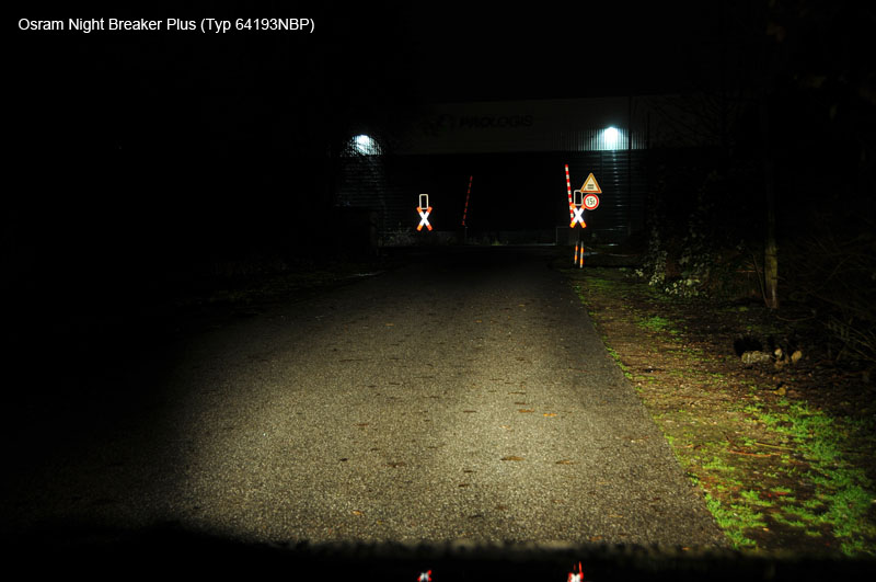

Am Start waren die scheinbar über jeden Zweifel erhabenen OSRAM NIGHT BREAKER PLUS üiiii

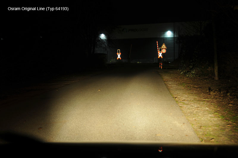

Als Gegner traten die original verbauten, ca. 3 Wochen alten Osram Standard Lampen OSRAM ORIGINAL LINE.
Vor ein paar Tagen habe ich mir eine unbeleuchtete Straße vor einem Bahnübergang gesucht und darauf geachtet, dass der Mond kein Fremdlicht beisteuerte. Die Aufnahmen wurde alle mit geputzer Scheibe und Scheinwerfern aus dem Wageninneren aus Fahrersicht gemacht.
Die Kamera wurde fest auf folgene Werte eingestellt:
ISO200, Blende f/5,6, Beichtungszeit 4 Sek., Weißabgleich 3570K, manueller Fokus, Brennweite 35mm (APS-C) ~ menschlicher Blickwinkel
Hier das Ergebnis, was auch meinen subjektiven Eindruck wiederspiegelt:

Über die Ergebnisse mag jeder urteilen wie er will. Mein Resümee lautet: Rausgeschmissenes Geld!
Eigentlich kein Wunder, denn bis auf irgendwelche Angaben in der Werbung steht zumindest in den Technischen Angaben nichts von mehr Licht. Einzig die Farbtemperatur ist 300K höher. Irgendwie interessant wie sich das menschliche Auge von ein bisschen mehr Blau täuschen lässt.
Hinzu kommt jetzt die drastisch verkürzte Lebensdauer. Immer wieder zu lesende Überauschungsaufschreie über Haltbarkeit verstehe ich nicht, denn selbst Osram macht auf der eigenen Seite daraus kein Geheimnis, dass die Dinger schnell kaputt gehen. Ein B3 Wert (97 Prozent müssen noch funktionieren) von 80/260 h und ein Tc Wert (63 Prozend dürfen kaputt sein) von 160/400 h, sind im Vergleich zu den Standardlampen recht mager.

also ich sehe beim oberen bild weiter?

Um das richtig beurteilen zu können söllte man das mit eigenen Augen sehen.
Belichtung über Kamera kann schon sehr unterschiedlich ausfallen.

Es sind die normalen Scheinwerfer. Frisch geputzt Bild
Kurze Ergänzung noch: Ich werde das Night Breaker Bild nochmal machen, denn ich habe jetzt gelesen, dass die Dinger eine kurze "Einbrenndauer" brauchen um ihre volle Helligkeit zu bringen. Außerdem war die Straße nicht vollständig abgetrocknet wie bei den normalen Lampen. Es muss auch fair bleiben Bild

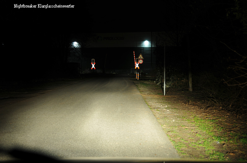

So, also nachdem ich für mich beschlossen habe, dass die Originalscheinwerfer nix taugen und es nicht schaden kann zeitgemäßes Licht zu haben, habe ich mir aus England folgende 2 Klarglasscheinwerfer mit Osram Nightbreakern verbaut: KLARGLASSCHEINWERFER
Ich denke das Ergebnis kann sich sehen lassen. Jetzt erkennt man, im Gegensatz zur Originalbestückung, wirklich einen Unterschied. Mehr Licht bringen letztlich nur nur neue Scheinwerfer. Wer es etwas blauer mag nimmt noch die Nightbreaker.

sputnik
Beiträge: 2543
Registriert: 9. August 2006, 06:57
Re: Vergleich H4-Birnen (mit Bildern)
Beitrag von sputnik »
boah! Ist ja gigantisch. Jetzt sieht man rechts sogar den Pfosten, den man vorher nicht einmal erahnen konnte.
