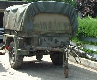

hier ein bild von so einem hänger http://www.pfadfinden.com/1toHaenger.jpg
und so ein ähnlichen hänger ohne aufbau kann ich von einem bekannten ausleihen zum holz machen da ich selbst keinen holen will und kein platz habe
