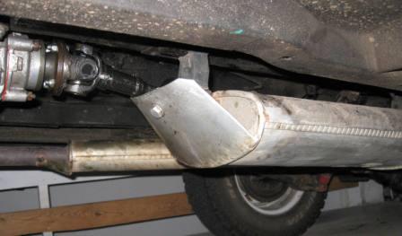

christian@lada-welt.de hat geschrieben:Natürlich ist die Geländegängigkeit mit der geänderten Abgasanlage und dem Unterflurtank eingeschränkt
Dazu möchte ich sagen, daß die Einschränkung durch den Tank eigentlich nicht zum Tragen kommt, wenn man eine Anhängerkummlung hat ist sowieso die Montageplatte / der Kugegelkopf der Kupplung das was am ehesten Bodenbrührung hat. Außerdem geht bei meiner 1900 Kg AHK ein Rohr mittig unter dem LPG Tank herum und dahinter an ein stabile Quertraverse des Niva.
Das Hinterachsdiff ist auch mit LPG Unterflurtank der tiefste Punkt an der hinteren Fahrzeugunterseite.
Den anders angeordnetten Endschalldämpfer modifiziert man am besten mit einem schrägen Blech. Wenn man wirklich mal mit dem Endschalldämper Bodenberührung hat, und / oder vor einenm Hinderniss steht, kann sich der Topf so besser nach oben verschieben, ohne gleich den gesamten Auspuff zu verbiegen / abzureißen.
Nach dieser Änderung hatte ich noch nie Probleme mit der Geländegängigkeit durch den Gasumbau.
Der untere Übergang des vorderen Haltegummis auf Metall , das den Schalldäpfer unter dem Auto hält, reißt sowieso manchmal ab. Im Bild ist noch ein Kabelbinder zu erkennen. Diese halten besser und zum TÜV kommt nen neues Gummi ran.

hwacw2
Beiträge: 423
Registriert: 5. August 2009, 19:35
Re: Autogasanlage
Beitrag von hwacw2 »
...ob das Blech, so wie es montiert ist, hilft...??? O.K. schaden wird es nicht. Was bleibt ist die reduzierte Bodenfreiheit durch den Topf. Aber für fast alle Lagen ausreichend. Ich habe den Topf vorne und hinten am Unterboden befestigt. Der Topf sitzt so schwingungsentkoppelt aber trotzdem sehr fest. Island hat er unbeschadet überstanden.
Wie schon Christian schrieb, wenn nicht Trialeinlagen auf dem Programm stehen, reicht die Bodenfreiheit mit den 215/75 R15 und den Höherlegungsringen allemal. Jetzt ist meiner noch eine Idee höher durch die Trailmasterdämpfer.
Nur der Tüv mag keine Schäden am Tank, deshalb ist hier eine Schutzplatte ganz sinnvoll, sofern keine AHK verbaut ist.
