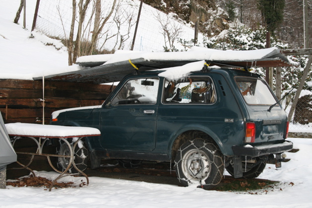

Bild ist nicht so ganz aussagekräftig, da waren auch schon 20 cm mehr Schnee plus der Fahrer mit Schaufel drauf.
Die ganze "Garage" (Wellblech+Schnee+Schipper) dürfte so mit gegen 200 kg auf die Dachträcher gedrückt haben.
Dachträger haben sich nicht deformiert (und schon gar nicht die Karosse; jedenfalls krieg ich die Türen noch auf k.. ).
Nur darauf achten, dass die Dachträger nicht punktuell und in der Mitte die volle Last abkriegen (und das Blech drunter natürlich schon gar nicht _.., ).
Für Stillstand sicher kein Problem; aber Fahren! da gibt's enge Vorschriften :mrgreen:
