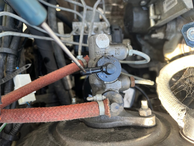

bei meinem Lada Niva 2121 Bj. 2012 hat sich die Schelle auf dem Bremsschlauch, welches vom Ausgleichsbehälter weggeht, gelöst und der Behälter ist leergelaufen. So eine „merkwürdige“ Schelle habe ich vorher noch nie gesehen.
Jetzt würde ich die Schelle tauschen und den Behälter wieder auffüllen.
Müsste ich dann die Bremsen entlüften lassen?
Vielen Dank für die Ratschläge!

Der Schlauch geht ja ein Stück senkrecht nach oben, daher sollte er noch voll geblieben sein.
Hat sich der Druckpunkt am Bremspedal verändert?

Der Schlauch hat sich leider nicht am Behälter, sondern auf der anderen Seite gelöst.
Der Schlauch ist somit leergelaufen.
Ich habe die Bremse nicht mehr betätigt, weil ich mit meinem leienhaften „Wissen“ dachte, dass ich dann Luft in die Bremsleitung pumpe.
Re: Lada Niva 2121 Bj. 2012: Schelle am Bremsschlauch hat sich gelöst
In dem zweiten Schlauch und der rechten Seite des Behälters steht noch Bremsflüssigkeit.

Also, wenn der Schlauch noch nicht brüchig ist, einfach erstmal mit einer neuen Schelle (gern eine rundziehende oder eine Ein-oder Zweiohrschelle, normale Schlauchschellen werden bei so kleinen Schläuchen gern unter dem Schloss undicht) befestigen und Flussigkeit auffüllen. Dann den neu befestigten Schlauch behutsam abklopfen, damit Luftblasen aufsteigen. Jetzt kann behutsam eine Bremsprobe erfolgen. Nach deren Ausgang entscheidet sich: weiterfahren und beobachten oder Bremse entlüften!
Und ja, wenn man sinnig vorgeht, muss man nach so manch Schrauberei nicht alles entlüften, auch wenn das Lehrbuch es natürlich anders schreibt!

Die Schelle scheint wohl nicht das Problem gewesen zu sein.
Der Hauptbremszylinder Anschluss ist gebrochen.

Ich würde dann jetzt doch eine Entlüftung der Bremsanlage bevorzugen! Das in dem Nippel nach dem Tausch keine Luftblase hängen bleibt, ist doch eher unwahrscheinlich...
Vielen Dank! Dann werde ich das machen lassen.
