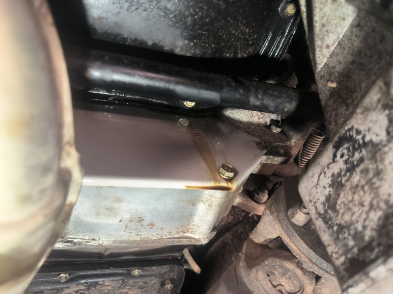

Guten Morgen Gemeinde,
Ich habe festgestellt das am Blech zwischen Motor und Getriebe Öl lang runter läuft.
Es ist nicht mittig.
Obenrum am Motor sieht alles ganz gut aus.
Hat jemand so ein Fehlerbild schon mal gehabt,oder kann einen Tip abgeben?

Wenn oben nix ist (Kopfdichtung, Ventildeckeldichtung) kann es nur die Ölwannendichtung oder der Kurbelwellendichtring sein. Ich tippe auf Kurbelwellendichtring.

Sowas in der Art war schon meine Befürchtung aber warum läuft es dann nicht mittig herunter? Der Wagen stand wohl mal eine längere Zeit und ich bin jetzt ca 2-3000km gefahren und erst jetzt fängt es an zu ölen. Ich werde bald mal einen Ölwechsel durchführen und ein Additiv für die Dichtungen mit beimischen. Vielleicht wird's übergangsmäßig besser.

Warum es nicht exakt mittig runter läuft? Es folgt schon der Schwerkraft. Aber die Motorrückseite ist nicht plan. Und dann kommt da auch noch die Ölwanne. Das Öl sucht sich seinen Weg nach unten.

Ist es möglich das Blech wo das Öl runter läuft "einfach" abzuschrauben, oder muss dafür schon das Getriebe raus?
Ggf sieht man dann ja schon mehr

Schau mal ob nicht zufällig der Öldruckschalter sifft.
War bei meinem so und war kurz davor das Getriebe rauszureissen.

Ölwannendichtung, denn die ist es am wahrscheinlichsten mMn. Kostet nicht viel, um sie parat zu haben, falls es nicht oder nicht nur der Simmerring ist. Mal mit einem Spiegel den hinteren Bereich des Ventildeckels angeschaut, wie Marlin63 oben schon angemerkt hat?

Wie gesagt obenrum sieht er dicht aus.
OK, für die Ölwannendichtung muss dann ja das Vordere Diff raus, sprich auch die Vorderachse wieder Teilweise zerlegt werden...sollte es so sein, hab ich ja noch Zeit dann eine zu bestellen. Danke erstmal.

Also die Ölwannendichtung zu wechseln macht echt keinen Spaß, aber weder muss das Diff raus oder die Achse zerlegt werden.
Man löst Motor und Diffhalterungen, hebt den Motor soweit wie möglich an und legt bei den Gummipuffern Hölzer dazwischen. Das Diff ist durch die gelösten Halter abgesenkt. Die Ölwanne lösen, dann löst man die Schrauben von der Ölpumpe und dann kann man die Dichtung wechseln.
