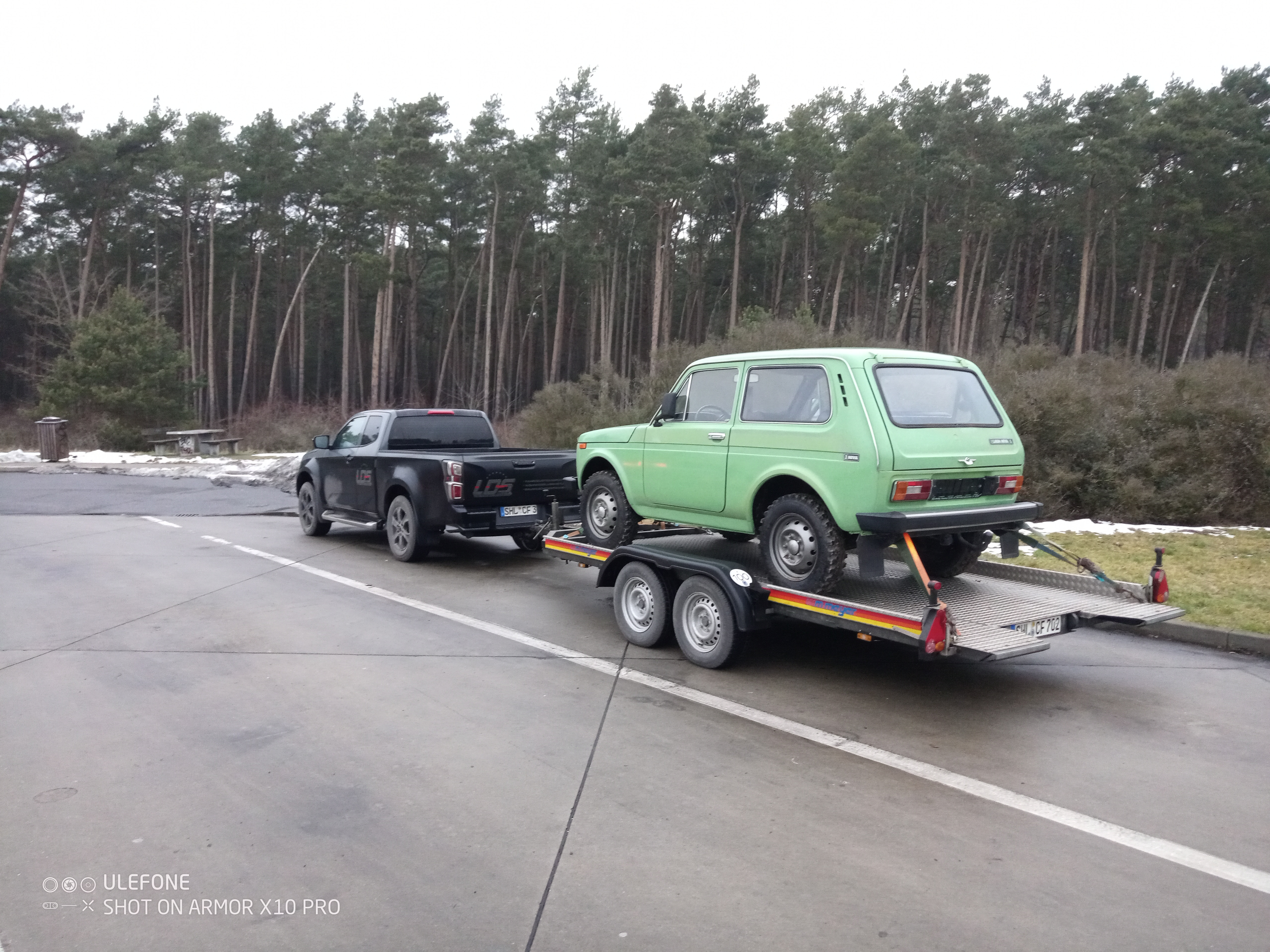

Hallo , Frage in die Runde . Ich besitze einen Lada niva 1600L BJ.1986 in hellgrün. Und würde gerne ein paar Lackausbeserung machen. Komme nur nicht wirklich weiter bei der Lackbestimmung . Vielleicht kann mir ja jemand helfen. Danke im voraus g

Hallo, bei einem 1600er kann man ja mit Sicherheit davon ausgehen, dass das Auto schon etwas älter ist. Dementsprechend hat sich der Lack in den Jahren verändert, sodass die Sache mit dem Werkscode u.U. nicht mehr sinnvoll ist. Den Lack kann man aber auslesen lassen, ein Lackierer kann das oder auch manches Farbengeschäft, dazu legt man ein abbaubares Teil vor, beispielsweise die Tankklappe.

Habe ich schon probiert . Kommt nur eine Renault Farbe raus

das lustige bei nachgemischten Autolacken ist das die bei Tagslicht absolut passend aussehen, bei Kunstlicht sind die Abweichungen manchmal nicht zu übersehen. Die Chemie der Autolacke ist heute halt eine andere...

Ist doch völlig egal, was auf dem Farbtopf steht, Hauptsache der Farbton stimmt.Andy.niva1600 hat geschrieben: 14. März 2026, 16:54 Habe ich schon probiert . Kommt nur eine Renault Farbe raus

schön, dass du deinen 1600er wieder fit machen willst! :thumbsup
Manchmal hilft es, ein kleines Teil an einem unauffälligen Fleck zu testen, dann sieht man direkt, ob der Lack stimmt.
