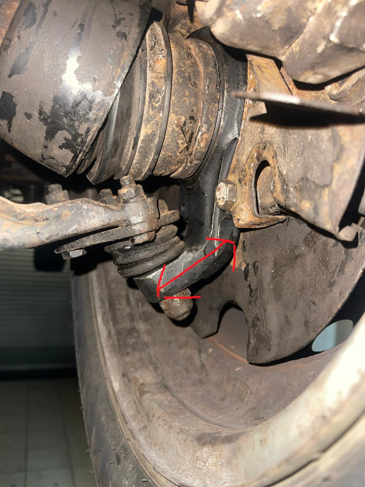

Zunächst wegen einer festsitzenden Vorderbremse. Die ist schnell fertig gewesen, aber die Jungs meinten mein linkes Radlager sei hinüber, der Reifen ließ sich ordentlich in Richtungen bewegen, in die er sich nicht bewegen sollte und das Drama nahm seinen Lauf...
Okay, Radlager bestellt und festgestellt, dass die Nabe ebenfalls runtergescheuert ist.
Da sein Lieferant die jetzt benötigten Teile nicht hatte, haben wir bei Aire&Viento bestellt (Reparatursatz: Radnabe, Radlager, Radschrauben + Achsmuttern)
Fail. Der Achsschenkel musste ebenfalls her. also nochmal das gleiche plus Achsschenkel und Umlenkbock.
Nächster Fail. Die Dame am Telefon beriet ihn zum vor 2010er und nun hat mein Rad Schieflage.
der untere Bogen ist länger als beim Originalteil (anbei einmal Bilder vom alten rechts und vom neuen links.
Rechts, alte Variante
Links, neuer Achsschenkel
Meine Frage an euch.
1) Da mein "Trecker" leider im September 2010 (Euro 5) gebaut ist, woher weiß ich, was zu bestellen ist? Ist er schon ein M, oder ist bei der Zwischenvariante nicht genau definierbar was schon neu ist? Diese Frage beschäftigt mich eh schon länger pl,,
2) Wie komme ich jetzt an den richtigen Achsschenkel? Die Dame am Telefon war weniger hilfreich (und vor allem freundlich) und ich will nicht ein drittes mal unsummen ins schwarze Loch schießen. Und ist das überhaupt das Problem?
Vllt kann jemand mir die Problematik für dummies aufschlüsseln und ggf. nen Rat geben, was ich jetzt tun und wo bestellen kann?
Vllt übersehen die Jungs ja auch etwas, ist immerhin ihr erster Niva.
Ich bin echt verzweifelt und bräuchte mal ne dritte Meinung zu dem Desaster :cry:

Deiner ist ein Euro4, allerdings mit "M" Fahrwerk, sehen tut man das an den unteren Traggelenken (sind andere als die oberen, bei vor "M" sind die gleich) und an der Anordnung der Stoßdämpfer hinten, A-Förmig an der Hinterachse ist vor "M", ganz außen an den Naben in den Radkasten ragend ist ein "M".

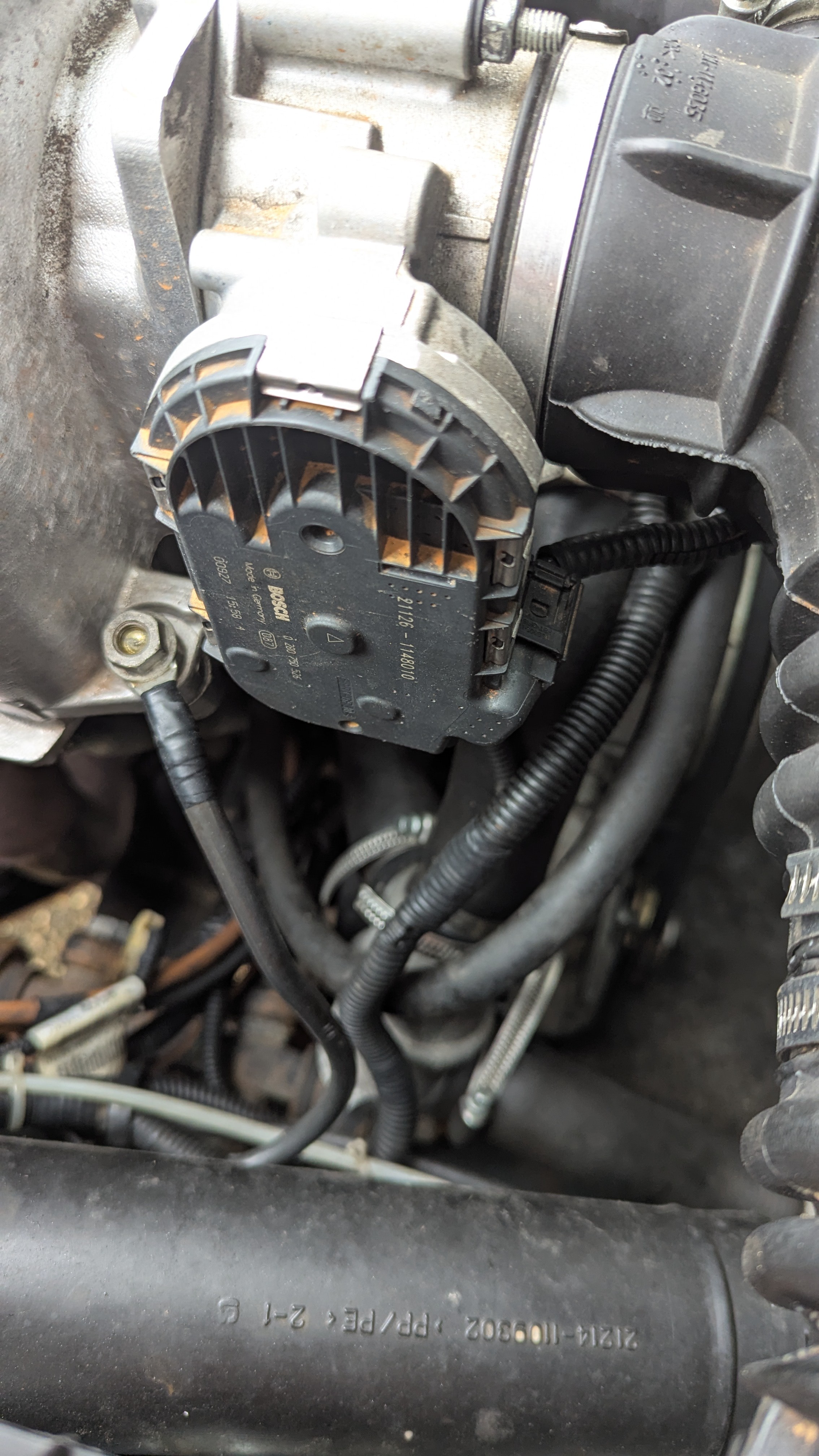

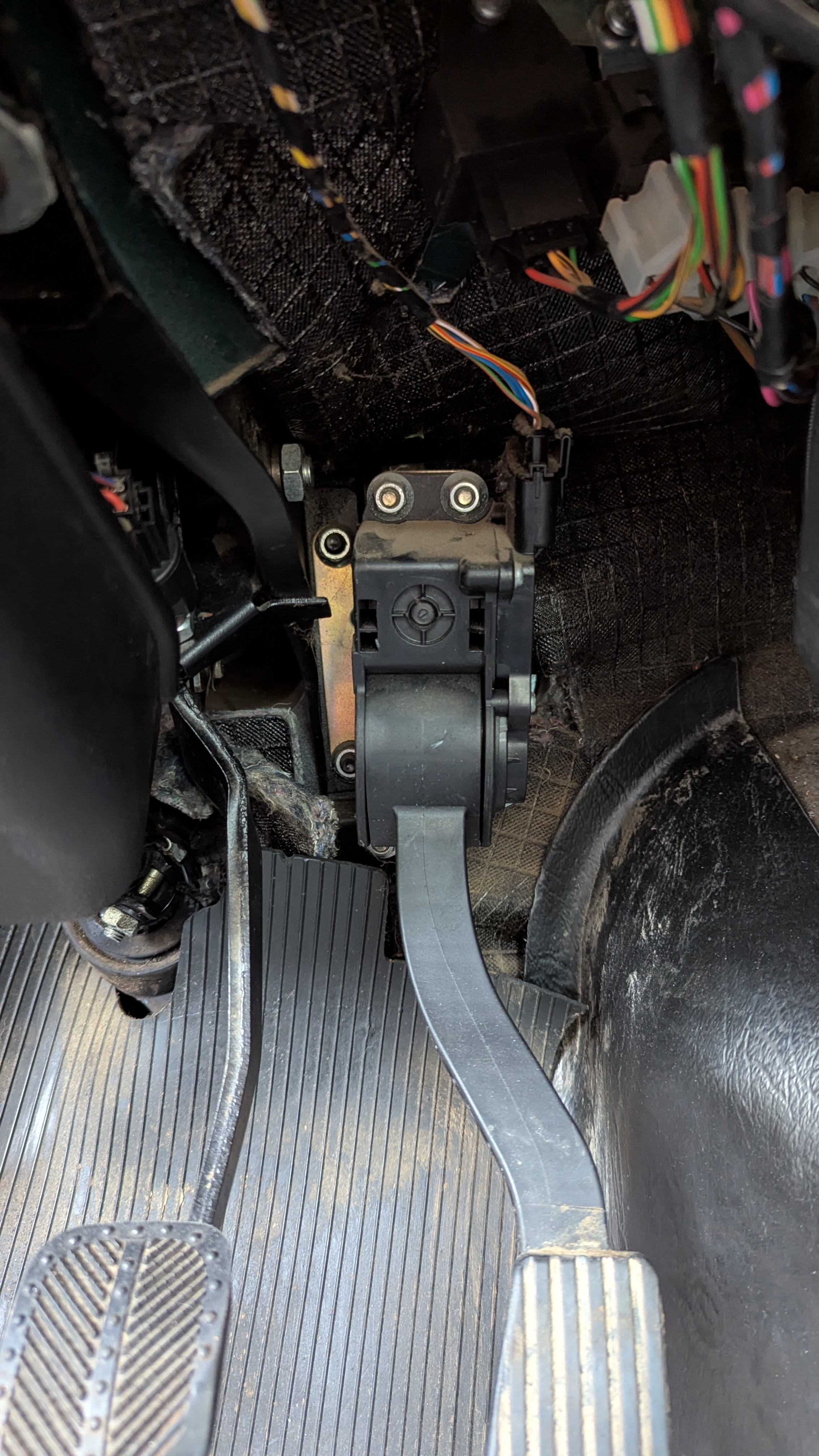

Da gibt es nur ganz wenige von, die 2010 schon Euro 5 waren. Um ganz sicherzugehen – und dir nichts Falsches unterzujubeln: Wenn er einen Gaszug hat, ist er in den Papieren zwar ein Euro 5, technisch vom Motor her aber ein Euro 4. Für dich ist das wichtig zu wissen (z. B. wegen Motorersatzteilen und Motorsteuergerät).
Hat er dagegen schon eine elektrische Drosselklappe, ist es tatsächlich ein echter Euro 5, und zukünftige Ersatzteile beziehen sich dann auch komplett auf dieses Modell.

Dann ist er wahrscheinlich ein Einhorn. Das ist die elektronische Drosselklappe, oder?
🚜"Heinzi" - Lada Niva 21214 || 2010 || Euro5
Beiträge: 8788
Re: Radlager, Achsschenkel und ich werd Wahnsinnig
Auf jeden Fall ein Waschechter €5
