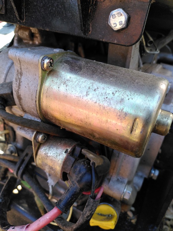

Das ist ein Bild von einem Gartengerät mit Benzinmotor, der Anlasser funktioniert nach dem Winter nicht mehr: Ich höre das "Klack" von einem elektromechanischen Dingens (wahrscheinlich Relais?), wenn ich den Schlüssel drehe. Aber von dem Motor höre ich nichts.
Wie ist das aufgebaut, das große messingfarbene Ding ist vermutlich der Elektromotor, oder? Und was ist das kleine messingfarbene Ding untendrunter, wo die ganzen Kabel hinlaufen?
Batterie ist geladen, mit Seilzug startet die Maschine auch.

Das kleine Trum wird der Magnetschalter sein, das Dicke ist +Leitung der Batterie, die kleinen Kabel werden vom Anlassschalter kommen. Sobald Du auf "Anlassen" drehst, zieht der Magnetschalter an und schliesst den Stromkreis damit sich der Anlasser drehen kann. Solange der Magnetschalter angezogen ist, dreht der Anlasser.
Wenn Du es nun klacken hörst zieht der Magnetschalter an, aber vermutlich ist der Stromkreis zum Anlasser irgendwo gestört. Vielleicht sind die Kontakte zum Anlasser schlecht / abgebrannt, vielleicht hat aber auch der Anlasser selber irgendwas, also Motor fest oder Kohlen schlecht usw.
Du kannst versuchen ob Du den Motor irgendwie von außen einfach mal manuell etwas weiterdrehen kannst - und dann noch mal probieren.

Außerdem sorgt der Magnetschalter dafür, dass das Anlasser-Ritzel in die Verzahnung des Zahnkranzes geschoben wird, “einspurt“. Sozusagen wird die Verbindung zwischen Anlasser und Verbrennungsmotor hergestellt.
Man hat doch meistens irgend eine Kontrollampe oder Scheinwerfer etc. Wenn beim Anlass-Versuch deren Leuchtkraft deutlich nachlässt, wird der Anlassermotor mit Strom versorgt, dreht sich durch irgend eine Blockade aber nicht. Die Belastung durch den hohen Strom lässt die Batterie etwas in die Knie gehen.
Ansonsten werden die Kontakte für den Motor nicht (richtig) geschlossen, weil sie entweder defekt / verbrannt / verschmutzt sind oder aber das Ritzel bleibt auf halbem Weg irgendwo stecken, weshalb die Kontakte gar nicht geschlossen werden.
Natürlich können auch die Kohlen für den Anlassermotor klemmen, sodass keine Stromübertragung stattfinden kann.

Auf jedenfall nicht auf das Polgehäuse schlagen.
Der hat Permanentmagnete, die brechen schnell.

Kontakte äußerlich sind ok, Kontrollleuchte gibt es keine, von daher werde ich mal schauen, ob ich zerlegt bekomme.

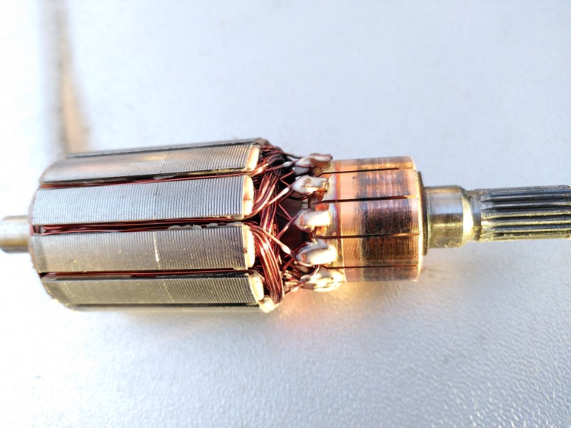

Danke nochmal für den Link, es ist in der Tat ein Schubschraubtrieb-Anlasser. Lager sind alle ok, auch wenn einiges an Dreck neben den Zahnrädern war. Ich habe den Motor zerlegt, Kohlen sind noch gut.
Ich habe versucht, die Wicklungen zu messen, aber ich bekomme überall Durchgang. Das heißt, ich muss den Rotor neu wickeln, oder?

Der Anker sieht doch soweit gut aus . . . mal überprüft, ob der Magnetschalter durchschaltet? (Und dieses nicht erst im letzten Moment. Abbrandreserve sollte ca. 3mm sein)

skazy hat geschrieben: 21. März 2022, 13:43 ... Das heißt, ich muss den Rotor neu wickeln, oder?
... besser nicht.
Also nichts für ungut - bitte nicht falsch verstehen, aber bevor Du Deine Elektrik an der Maschine durch unsachgemäße "Versuche" abfackelst oder Du Dir was tust weil der Anlasser plötzlich anläuft (so ein Anlasser ist nicht ohne) wäre es nicht evtl besser jemaden vor Ort mit Rat und Tat an die Seite zu holen :?:

Hast Du eigentlich mal gemessen, ob das Startrelais überhaupt Spannung zum Anlasser bringt? "Klack" allein macht ja nicht glücklich.
Wie riecht der Anker?
