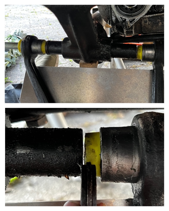

Perfekt. Genau mein Thema. Habe bei mir auch alle Querlenker zerlegt und die Buchsen neu gemacht. Original waren zwischen den beiden dicken Scheiben jeweils 4 dünne.
Mit den neuen Buchsen bekomme ich nur so gerade beide dicken Scheiben ohne alles dazwischen. Und die auch nur, wenn ich mit aller Kraft den Querlenker etwas auseinander ziehe.
Niemals bekomme ich beide "Pakete" vorne und hinten rein. Mache ich da was falsch, oder streuen diese Buchsen so sehr?

Hab jetzt links zwei dicke Scheiben pro Buchse rein bekommen. Und rechts zwei dicke plus zwei dünne. Fühlt sich gut an.
