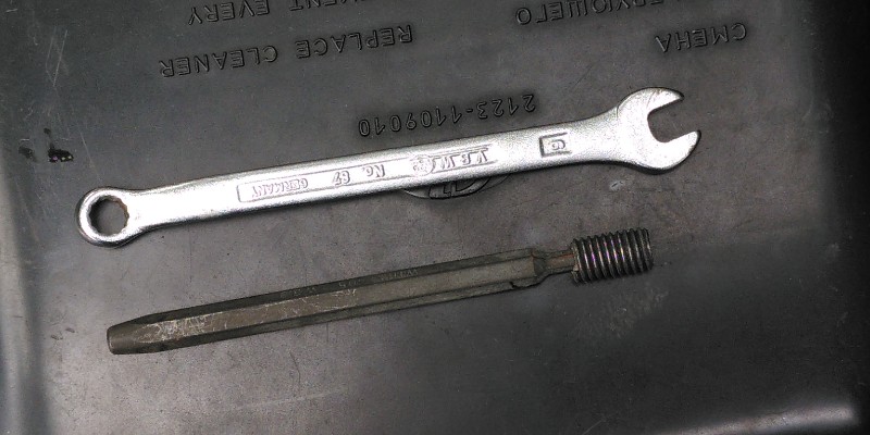

Die Werkzeuge:
Insgesamt habe ich dann doch nur 1,25 Stunden benötigt. Auf jeden Fall weniger Aufwand als Krümmer oder sogar Kopf demontieren, wie viele der mir von der Arbeit her bekannten Werkstätten es hier machen würden.

Geiles Werkzeug! :ntde:

christian@nivatechnik.de hat geschrieben: 8. September 2021, 07:57 Geiles Werkzeug! :ntde:
Kann ich nur bestätigen!
Bei meinem 1700er kam neben dem plötzlich stotternden Motor noch eine Misfire Fehlermeldung. Kerzen getauscht, eine ging ganz leicht raus - allerdings ohne das Gewinde…
Zum Glück hat ein Kumpel eben diesen Kasten - sonst hätte wohl der Zylinderkopf abgemusst.
Ansonsten Danke fürs Teilen der Reparatur!
