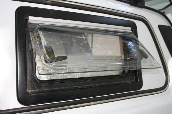

Genosse_ABV hat geschrieben:Die Luft nehme ich einfach durch ein und ausatmen und die vorderen Fenster etwas runter drehen bzw. die großzügigen Spaltmasse.Frickas hat geschrieben:wir schlafen im Urlaub sehr oft im Taiga, aber ich frage mich, woher bekommst du genug Sauerstoff, wenn du alles dicht verklebst?
Durch die Fenster hinten kommt übrigens auch keine Luft rein.
- Darum mache ich das so - genug Luft, kein Regen, keine Mücken, Sichtschutz
- Seitenfenster.JPG (87.59 KiB) 1241 mal betrachtet
Benno
Lada Taiga 212140 Euro5 Bj. 2014
