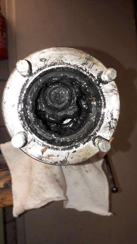

Ist ja schon fast ein wenig peinlich, aber ich war beim Zerlegen des Gleichlaufgelenkes gedanklich weit weg. Als mir das auffiel war es zu spät... pl,,
Weiss jemand aus dem Kopf wie rum Käfig und Kugelnabe ins Gehäuse eingesetzt werden?
Ich vermute so wie auf dem Bild.

Die Frage hat sich erledigt. Wenn man die Kappe eines zusammngebauten Gleichlaufgelenks herausnimmt, kann man erkennen wie es sein muss.
So wie auf dem Bild ist es richtig.

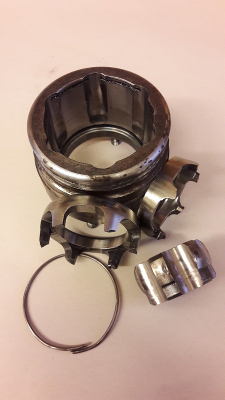

Nachdem sich das Gleichlaufgelenk auf der letzten Reise zerlegt hat, habe ich mir die Arbeit gemacht das zu reinigen.
Ich denke auch so etwas sollte mal in Bildern festgehalten bzw. dokumentiert werden.

Ui, das hats ja sauber zerlegt, aber du hast das gute Stück ja auch kein bischen geschont... k.. _.., die Verschleißgrenze ausgetestet, sozusagen!
