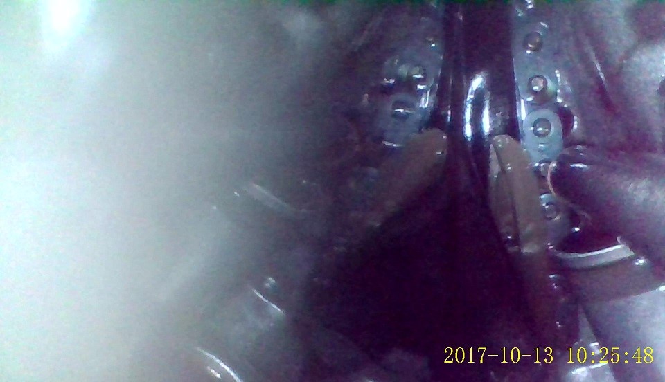

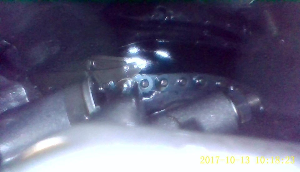

Ohne Ventildeckel wegbauen :shock:
Danke Ecki für die schöne Idee...da hat mal so ein Endoskop rumliegen und nutzt es nicht pl,,
Geht sogar bei drehendem Motor (genau, nicht bei laufendem Motor :idea: Steuerungsleitung vom Zündmodul abziehen)

Da ich nach jetzt 6000 KM am Freitag und Samstag (vor dem Wechsel auf den OC 606) zwei mal schon recht starke Geräusche beim Kaltstart vernommen habe,
habe mich auch mal mit dem Endoskop versucht und...was soll ich sagen...gut das ich kein Mechaniker geworden bin. :D
Ist das A.überhaupt das richtige Teil und B.sieht das defekt aus oder ist könnte es sich auch um Reflektionen handeln?
Lada 4x4 21214 "M" Euro 6b Baujahr 2018
Re: Kontrolle Kettenberuhiger
Das sieht heile aus.

Danke für die Antwort. .v.
Ich würde jetzt, nachdem ich gestern noch diverse Bilder & Videos geschaut habe, auch dazu tendieren.
Allerdings werde ich mir heute gleich bei AET den mechanischen Spanner bestellen, das lässt mir so keine Ruhe mehr.
Evtl. packe ich dann VDD und Beruhiger mit in den Warenkorb...kostet ja kaum was und brauchen werde ich es sicher irgendwann.
