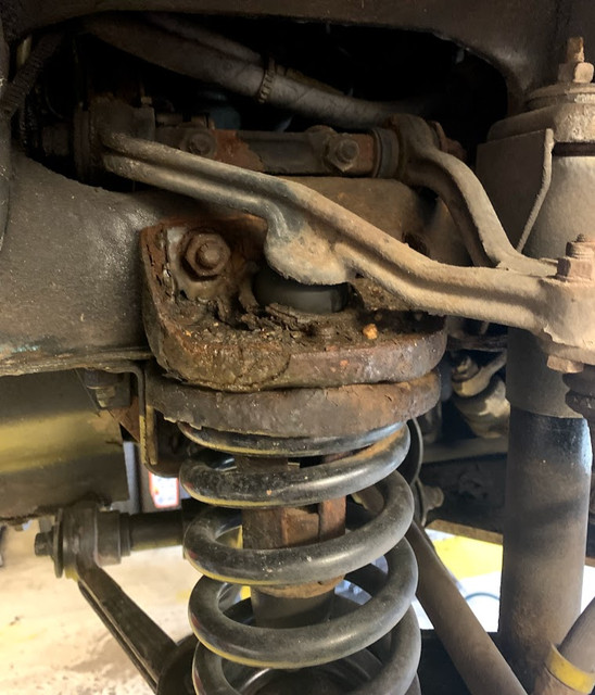

bin bei der Reparatur meines "neuen" Niva jetzt bei der Aufhängung angekommen.
Ich schätze, das Teil auf dem Foto sollte ich tauschen, oder?
Wenn ich schon dabei bin, welche Teile würdet ihr mitmachen? Gibt es da ein Reparatur-Set?

21210-2904232-10 Federlagerung
21210-2904242-00 Träger
Je zwei mal. Gummis eventuell auch neu. Und ganz wichtig...erst konservieren und dann dranschrauben!
Kannst Du aber alles auch selber raus suchen http://www.ladawiki.de/index.php/Unterlagen ist auch mit schönen Bildchen .v.
