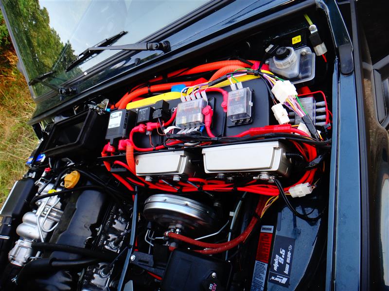

Pongo hat geschrieben: Welches Batteriemodell hast du verwendet? Das scheint sich ja bewährt zu haben.
Ich habe zwei Optima YT S 2,1AGM YellowTop 6V 55Ah in Reihe geschaltet verbaut. So reichte eine lichte Höhe von 10cm aus um 110Ah unterzubringen.
Pongo hat geschrieben: Ich wäre allerdings im Traum nicht auf die Idee gekommen, das DBS im Motorraum des Niva unterzubringen. Allein von der Gewichtsverteilung her hatte ich immer das Konzept von @nuse verfolgt, also Batterie hinter den Beifahrersitz.
Ich hab einen langen Niva.

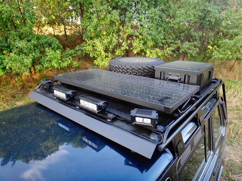

Ausserdem wollte ich das ganze Gedöns nicht im Innenraum und so hoch wie möglich haben.
Viel mehr als das dort serienmäßige Ersatzrad wiegt der ganze Kram auch nicht.
Ausserdem hab ich hinten noch genug Gewicht:
Fabian
VAZ 2131 (2015), UAZ 390995 (2021)

Fabs hat geschrieben: Ich habe zwei Optima YT S 2,1AGM YellowTop 6V 55Ah in Reihe geschaltet verbaut. So reichte eine lichte Höhe von 10cm aus um 110Ah unterzubringen.
:idea: :!:
Ein normaler CTEK-Regler für eine 12V-Batterie tut's da, oder muss man da nochmals tricksen?
Fabs hat geschrieben: Ich hab einen langen Niva.
Fabian
Bild ohne Ironie ...
Danke! Die 2 x 6V Lösung denke ich jetzt mal durch. Das gibt erheblich weniger Aufwand bzgl. Unterbringung, Halterung, etc.
NIVA 1.7i, LPG, Bj. 2002
Ich hab genau den von dir oben verlinkten, der tuts. Ich hab die Kombi D250SA und Smartpass. Letzteres ist aber je nach Anforderung nicht zwingend nötig. Mit Smartpass ist es halt ein Rundrum-Sorglos-Paket (allerdings auch nochmal ca. 300€ teurer).
Fabian
