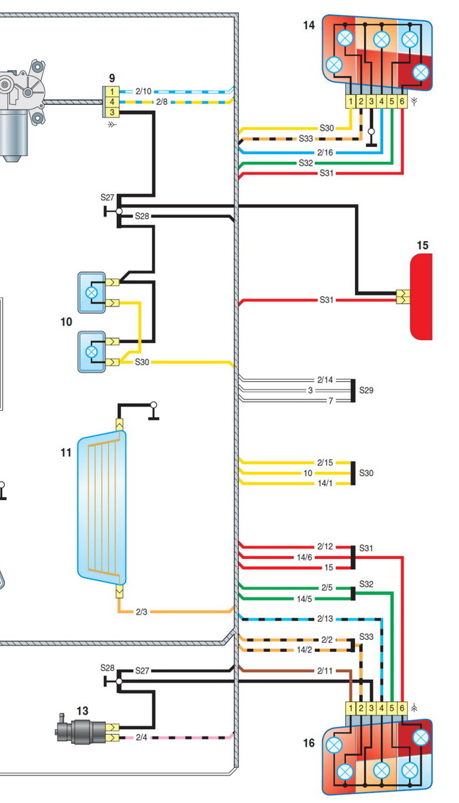

ich wollte in den nächsten Tagen eine Anhängerkupplung montieren. Leider stimmen die Kabelfarben im Schaltplan nicht mit den bei mir verbauten überein.
Rechts habe ich:
rot/weiß
grün
gelb/weiß
gelb
braun/grün
schwarz --> Masse
(Lt.Schaltplan blau, grün, orange/schwarz, gelb, rot + Masse
Links habe ich:
rot
grün/rot
blau/schwarz
gelb/schwarz
weiß/schwarz --> Masse
(Lt.Schaltplan rot, braun, orange/schwarz, blau/schwarz, grün, schwarz)
wenn jemand wüsste, wie die Zuordnung ist bzw. welches Kabel was ansteuert wäre das klasse.

Die Frage ist ja, was ist das für ein Schaltplan...drechsler hat geschrieben:Hallo,
Sicher, dass das ein Niva ist?
Rechts habe ich:
rot/weiß
grün
gelb/weiß
gelb
braun/grün
schwarz --> Masse
Links habe ich:
rot
grün/rot
blau/schwarz
gelb/schwarz
Und wo genau nimmst du denn diese Kabelfarben her?
Ich geh mal direkt am Stecker der Rückleuchten von oben nach unten durch.
Ich orientiere mich immer an der Linken Seite, rechts ist analog dazu geschaltet.
Rücklicht/Standlicht (Braun)
Nebelschluss (Orange/Schwarz)
Masse (Schwarz)
Blinker (Blau/Schwarz)
Rückfahr (Grün)
Bremse (Rot)
/edit: zwischen 2009 und 2011 gab es ein paar Nivas mit etwas abweichenden Kabelfarben, das Betraf aber in der Regel nur Nebelschluss und Rückfahrscheinwerfer.

Hallo Rainer,
vielen Dank! Das hilft mir sehr weiter. Die Kabelfarben sind tatsächlich aus einem Lada Niva, der Dezember 2009 gebaut wurde. Vielleicht waren gerade keine anderen Kabelfarben da
Die von mir angegebenen Kabelfarben sind war nicht in der passenden Reihenfolge, aber doch alle vorhanden (Frei nach Nina Hagen: alles so schön bunt hier...). Ermittelt direkt an den Rückleuchten.
Aber mit der Reihenfolge, die ich jetzt ja habe, solle der Einbau der Anhängerkupplung-Elektrik kein Thema mehr sein.
Michael

Re: Belegung Rückleuchten
Nach dem Plan habe ich sie bei mir auch angeschlossen, und bin danach beim Treffen in Molln angesprochen worden, weil offenbar normalerweise das Bremslicht oben ist, und das Rücklicht unten, nach diesem Plan aber umgekehrt.
Darum habe ich meinen Mechaniker jetzt bei der Überprüfung ersucht sich das anzuschauen: er meint es passt so.
lg

Nicht immer auf Zurufe aus der Menge hören.guenther67 hat geschrieben:Nach dem Plan habe ich sie bei mir auch angeschlossen, und bin danach beim Treffen in Molln angesprochen worden, weil offenbar normalerweise das Bremslicht oben ist, und das Rücklicht unten, nach diesem Plan aber umgekehrt.
Jeder 1,7er den ich kenne hat...:
Oben Rücklicht und Nebel.
Unten Bremse.

Wo gibt es denn diesen Schaltplan. Der komplette im Wiki ist nicht so schön bezeichnet.
Bei meiner rechten Rückleuchte ist Schwarz/Orange durchtrennt oder gebrochen. Habe hier im Thema gesehen, das es Nebelschluss ist. Beim Tüv aber nicht aufgefallen, da die linke Seite funktioniert.
Für alle Fälle wäre dieser Plan sehr schön.
