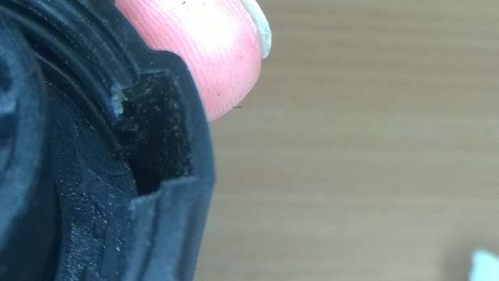

Bugfix für mein Problem was ich hatte:
Orig. Deckel Priora nach einigen Jahren defekt, massiver Druckaufbau mit gedehnten Schläuchen
Bei genauerer Betrachtung stellte ich fest, das es unterm Deckel nicht schwitzt und fiepende Geräusche macht wie normal üblich, wenn Thermostat offen + Wasserkreislauf insgesamt bei 100°C. (Ist bei 111er und Priora und Co eigentlich immer so, auch wenn Kopfdichtung heile *g*)
Originalen Deckel zerlegt, Defekt durch eine verrostete Feder (nicht im Bild enthalten, die Teile im Bild sind nur gereinigte Reste), Ventil war kpl blockiert.
Erster Versuch:
Neue Deckel, gleiche Teile wie Samara…..
Problem: Mehrere neue Deckel hielten NULL Druck…
Zwischenschritt: Kühlerdeckel-Prüfstand mit Manometer gebaut.
Zweiter Versuch:
Neue Deckel wie im Priora ab Werk von Lada D.
Problem: Auf dem "Prüfstand" ebenso verklemmter Anfangszustand, Deckel direkt aus der Packung öffnete erst bei 2 bar.
Anschliessend bei 1,3 bar, also passt der Febi Deckel mit 1,2 bar (VW Golf)
Zwischenschritt: Da ist auf nix russisches Verlass ?!
Also muss was anders her.
Ein Febi Deckel der zu einem gehört, aber die richtigen Druckwerte hat. Leider passt die Gewindesteigung nicht ;)
Ist also fest, bevor dicht drauf.
Klappt aber wenn man das Innenleben umsetzt. Dicke Zange zum original-Schrott entfernen, Dremel um ein Kunststoff in der Mitte weg zu radieren.
Das febi Innenteil hält sowohl im Original Teil als auch im umgebauten Lada Teil nur -aber ausreichend- durch den Dichtring.
Dieser hat übrigens die exakt gleiche Grösse wie beim Lada Teil, kann übernommen werden.
Hätte das Gewinde direkt gepasst, wärs natürlich noch besser…. aber so geht’s halt auch.
Bastelwastel bastelt.
