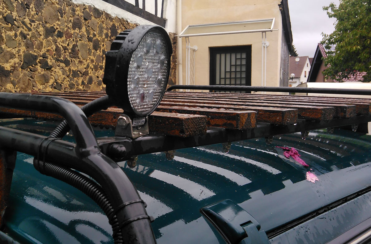

Da das arbeiten / rangieren im Wald manchmal mühselig war im Dunkeln habe ich es nun mit dem neuen Arbeitsscheinwerfer auf dem Dach fast Taghell .,.
Hier die Bilder:

Kannst Du was zum Scheinwerfer sagen?

HELLA 1G0 357 101-012 Arbeitsscheinwerfer HELLA ValueFit R1500 LED für Nahfeldausleuchtung, Anbau stehend, 12V/24V https://www.amazon.de/dp/B072C8MZT8/ref ... RBbF5X43GG

Hab mir den Scheinwerfer nun auch bestellt.
Gestern mal testweise angehängt und ... sau cool!
Macht n echt schönes und sauberes Licht. Super Sache!
und nun nerve ich mal mit Fragen ((..
(sorry, wird mein erster Einbau von nem zusätzlichen Licht - und ich will noch mehr einbauen - und das ganze gleich von Anfang an "richtig" machen)
Wie hast du den angeschlossen?
(also den Scheinwerfer mit den weiterführenden Kabel verbunden?)
Und wie hast du das Kabel nach innen gelegt?
(Vermute über die C-Säule?)
Was für eine Kabelrührungsrohr (auf dem Bild) hast du genommen?
Hast du das oben irgendwie "Wasserdicht" gemacht, oder läuft da quasi das Wasser rein und sammelt sich unten?
Wie und wo hast du das Kabel nach vorne geführt?
Hast du den direkt angeschlossen, oder über ein Relais?
(Hab bisher noch nie was eingebaut, das "so viel" Watt hatte)
sorry für die vielen Fragen ... :roll:

Gude,
also das PVC Rohr stamnt aus dem Baumarkt in der Ecke von Eltroinstallationen.
Die Kabel am Scheinwerfer sind nur 30cm und wurden verlängert. Klassisch verlötet und mit Schrumpfschlauch geschützt.
Nachdem die Kabel durch das Rohr geführt wurden ( am besten bevor das Rohr durch die C-Säule gefrimmelt wird) gab es einen Spritzer Silicon in die Öffnung damit kein Wasser durch das Rohr nach innen läuft.
Das Rohr kommt ungefähr da raus wo dier Spalt ist wenn du am hinteren Lampenträger seitlich mit der Hand hochgehst. Am besten schraubt man eh die Verkleidung ab, dann gehts schneller.
Das Massekabel habe ich direkt an der Karosserie verschraubt, ich glaube bei mir war es an der Hakterung vom Wasserkasten. Das Plus kabel geht über einen weiteres PVC Rohr nach vorne bzw zur Mittelkonsole. Direkt seitlich und dann quer rüber an der Sitzbank entlang.Dann unter die Gummimatte/Teppich.
Den Schalter habe ich mit einem Relais angeschlossen. Das notwendige Plus kommt dierekt von der Batterie (mit Sicherung) dazwischen. Hintergrund ist der das ich nochh ein paar Hella Rallye 2000 habe die aufs Dach sollen. Die werden dann mit einem zweiten Schalter daneben geschaltet.
Um die Frage m Vorfeld zu beantworten wie ich das zusätzliche Plus in den Innenraum bekommen habe .,.
Ich habe an der Spritzwand hinter dem Handschuhfach quaise dierkt an der Batterie ein Loch gebohrt. 30mm , entgratet und eine Gummitülle fertig.Alles andere war bei eine zu große fummelei pl,,

Hallo zusammen
Denke bitte daran das der Schalter Beleuchtet sein muss laut Tüv . So hat er mir das Vorgeschrieben .
Gruß Jürgen

roter stern hat geschrieben:Hallo zusammen
Gruß Jürgen
Bei allen zusätzlichen Scheinwerfern?
Meine Nebelscheinwerfer werden von einem nichtbeleuchteten Schalter betrieben. Originaleinbau beim Händler.

Ivan_I hat geschrieben: Meine Nebelscheinwerfer werden von einem nichtbeleuchteten Schalter betrieben. Originaleinbau beim Händler.
Dann sollte eine Kontrollleuchte im Display sein!?

Das hat meinen TÜV-Menschen noch nie interessiert.

Mein TÜV Onkel hat nur gefragt, wie die "Arbeitsscheinwerfer" denn angeschlossen und geschaltet sind.
Mit derAntwort: "Stromversorgung über Fernlicht und Trennung via Killschalter" war der Mensch glücklich...
Normalerweise muss ein Schriftzug aufs Armaturenbrett auf dem geschrieben steht: Achtung! Arbeitsscheinwerfer während der Fahrt nicht einschalten! oder ähnlich... pl,,
