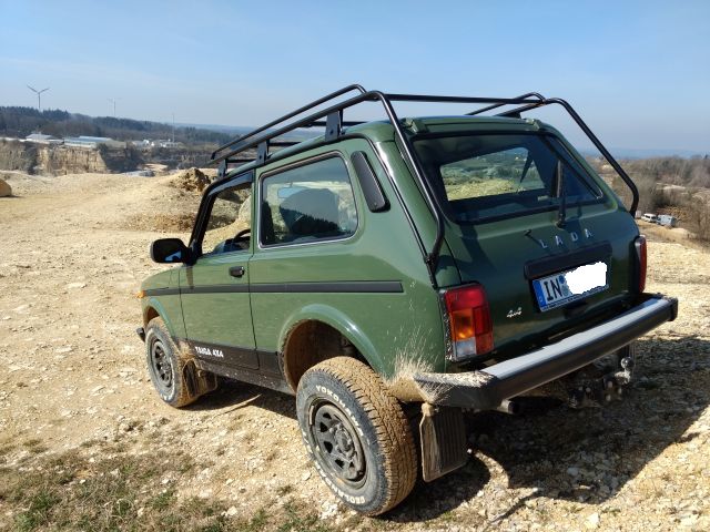

Hallo zusammen!
Jetzt eröffne ich auch mal ein Thema für meine neue Liebe. Nach und nach kommt halt immer
wieder etwas dazu wenn was am Fahrzeug passiert, und auch so gibt es mal das ein oder andere
Bild in freier Wildbahn :mrgreen: . Gemacht wurde bis jetzt der große Dachträger, Lufthutzen für die
Motorhaube und C-Säule, Windabweiser, dazu noch die Dotzfelgen mit den Yokohama Geolandar
G015. Sieht schon gleich ganz anders aus ii.. . Die To-Do-Liste ist noch ziemlich lang, da läuft
noch viel Wasser die Donau runter bis ich fertig bin.
Eigentlich bin ich ein richtiger Car-Hifi-Fan, die Anlagen meiner letzten Autos haben den Wert
des fahrbaren Untersatzes immer um ein mehrfaches überschritten(das waren keine 500€-Gurken ö., ).
Bei diesem Auto gehe ich das erste mal einen anderen Weg. Es wird zwar wieder komplett gedämmt,
aber der Kofferraum bleibt leer. Es wird darauf hinauslaufen das es ein 3-Wege System wird mit
einem 20cm Tieftöner in den Türen, oder ein 16cm Doppelcompo System. Gebaut wird das Gehäuse
mit Multiplex und Laminat, als Gehäuseart wird es Bassreflex. Platz ist mehr als genug vorhanden,
und durch die einfach Form der Türverkleidung lässt sich das alles leicht integrieren. Aber jetzt
gibt's dann erst mal ne Fettparty, danach habe ich Zeit zum spielen _.., .

Schöne Farbe, steht gut da

Hey Alex,
hast Du die Lufthutzen bei Kauf montieren lassen oder nachgerüstet?
Ich frage
a) wegen der Wirkung bezüglich Lüftung
und
b) rieseln mir trotz Fliegengitter reichlich Fichtennadeln in die Lüftung ioi. Da muss was drüber und die kleine Hutze sieht ja noch einigermaßen aus. Hinten ist es auch so ähnlich. Wenn da noch MS drin ist, backen die Fichtendinger überall fest. pl,,
Wie sind die Hutzen montiert? Will keine Löcher im Blech wg. Rost...

Sieht schon gut aus. üiiii
Zumindest bei meiner Lufthutze sind keine zusätzlichen Bohrungen nötig. Sie ist geklebt und durch die Schlitze verschraubt.

Die Hutzen habe ich selbst nachgerüstet. Also die Lufthutze an der Motorhaube lässt sich wie
von General erwähnt montieren. Einfach so passend ausrichten das die Löcher durch die
Schlitze der Motorhaube schauen, und dann mit großen Beilagscheiben montieren. Ich hab
sie nicht mal geklebt und das hält nur mit den Schrauben bombig. Bezüglich der Wirkung
wegen der Lüftung geht alles wie vorher. Die hinteren Hutzen an der C-Säule sind geschraubt,
da musste ich bohren und mir kamen fast die Tränen :cry: . Aber da werde einmal im Jahr
oder alle zwei Jahre die Hutzen abschrauben und wieder etwas MS auftragen, das sollte kein
Problem darstellen. Mit Fichtennadeln oder Laub muss ich mich nicht ärgern. Mein Niva steht
in der Tiefgarage und sonst eigentlich auch nicht unter Bäumen.

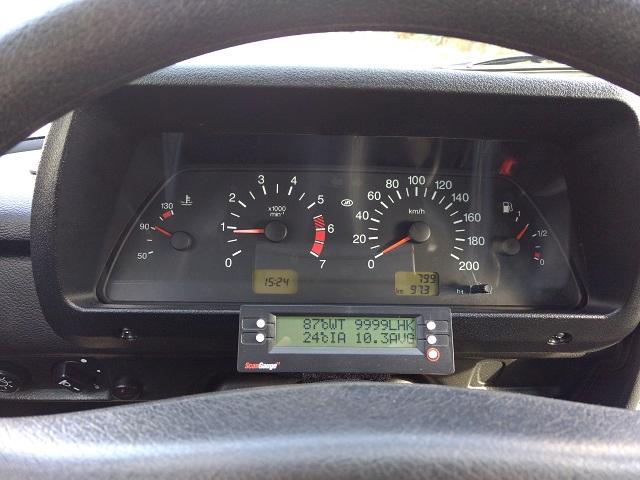

Hier mal ein weiteres Extra das schon von Anfang an mitfährt aber noch nicht erwähnt wurde.
Und zwar einen OBD-Computer, der ScanGauge 2. Damit mit lassen sich nur alle erdenklichen
Werte des Motors anzeigen, was das Steuergerät halt kann. Wird einfach in die OBD-Buchse
gesteckt und nach vielleicht 10 Sekunden wurde mein Niva korrekt erkannt. Oben links wird
die Kühlwassertemperatur angezeigt, unten Links die Temperatur der Ansaugluft. Oben rechts
steht der momentane Verbrauch und unten rechts der Durchschnittsverbrauch. Man kann natürlich
das so einstellen wie man es will, so sieht es bei mir im Augenblick aus. Wenn man das Teil richtig
konfiguriert und bedient stimmen die Angaben absolut mit dem was ich selbst beim tanken
ausrechne. Bevor ich alles erkläre hier die Website: http://www.scangauge.de
Allerdings hat die Sache leider einen Haken. Vor kurzem hat sich die Firma entschieden den
Vertrieb für Deutschland einzustellen. Durch den ganzen Billigramsch der durch das Netz schwappt
verkaufen die natürlich nicht mehr so viel. Wer aber einen brauchbaren OBD-Computer möchte
sollte hier noch schnell zuschlagen oder dann selbst importieren. Man sollte auch aufpassen das
man keine Fälschung des ScanGauge erwischt, die findet man häufiger als das Original. Ein
weiterer Vorteil ist, dass das Teil mit nahezu jedem Auto auf dem Markt mit OBD2-Schnittstelle
auch wirklich funktioniert. Da beißt es sich auch bei vielen aus. Braucht man das Ding? Nein. Muss
man es haben? ICH SCHON :mrgreen: . Für alle Neugierigen wie mich ist das eine nette Spielerei.

Interessant, daß die Nadel vom Kühlwasser etwas mehr anzeigt. ii..

.,. Bei den geneuigkeit der Tankanzeige wundert mich das irgendwie so gar nicht ih,,

Stimmt, in der Summe paßt es dann wieder. k..

Anzeige und Steuergerät haben verschiedene Sensoren :idea:

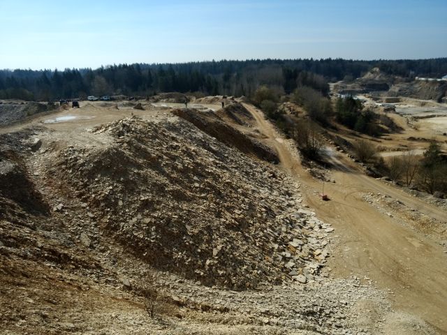

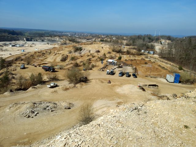

Am Samstag war ich in Langenaltheim, es war absolut OBERAFFENT***ENGEIL üiiii !
Am Freitag hatte ich meine Erstinspektion, eine bodenlose Frechheit die seinesgleichen sucht ioi. .
Da werde ich am Montag Kontakt mit Lada Deutschland aufnehmen wie es weiter gehen soll. Wenn
jemand Details wissen möchte kann er gerne eine PM schreiben. Öffentlich antworte ich nicht darauf.
Aber die Offroadfähigkeiten des Nivas sind schon echt geil. Im Gegensatz zum Wolf aus meiner
Zeit beim Bund finde ich, das der Niva ihm schon etwas überlegen ist. Der kurze Radstand gepaart
mit dem geringen Gewicht bringt ein paar Vorteile. Wie auch auf der Straße gibt es dort auch ein paar
sagen wir mal "Tankstellenposer" die eigentlich nur gestanden sind. Den ein oder anderen skeptischen
und leicht spöttischen Blick erntete ich schon. In Gelände allerdings konnte der Lada dann zeigen wo
der Hammer hängt :mrgreen: . Trotz dicker MT-Schlappen und kräftiger Höherlegung verschwand z.B. die
Amarokfraktion immer wieder schnell im Rückspiegel ih,, . Das nächste mal wenn ich dort bin kauf ich
mir gleich die Jahreskarte, in Zukunft fahr ich öfter hin.
