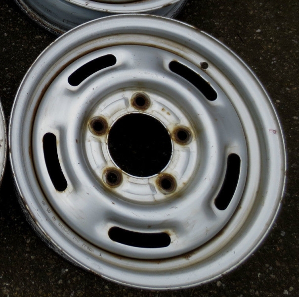

Bilder von Kia-Stahlfelgen:
Selbo
selbo x.jpg (255.08 KiB) 1525 mal betrachtet

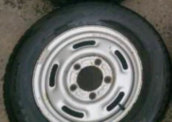

Südrad ( siehe hierzu auch Alex Beitrag http://nivatechnik.de/viewtopic.php?f=5 ... 54#p243254 )
