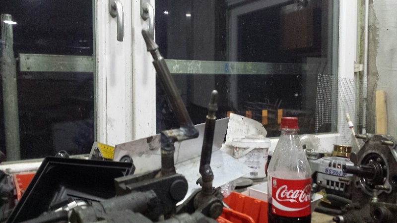

Hi Leute, hab heute beim Stöbern im Internet folgendes gefunden, is ne russische Seite, aber dank Google übersetzbar.....
http://ruchki.na-nive.ru/phone/index.html

Wäre dabei sowas zu probieren! üiiii

Hab ich das richtig gerechnet? 40 Teuros?
Wofür? Für 2 Schalthebel des VTG ?
Hm, Wenn bei den Standarthebeln diese kleinen Kunststoffhülsen und diese kleine Klammer
einigermassen gut sind und da reichlich Fett dran ist, dann surren die doch garnicht soooo
schlimm.

Ne, da gehts nicht ums Surren, sondern ums Übertragen der Getriebegeräusche. Die Schalthebel aus Vollmetall sind perfekte Schallleiter, gerade für das hochfrequente Jaulen vom VTG. Ähnlich einer Schiene vom Zug. Wenn da aber eine Unterbrechung (Weiche) dazwischen ist, dann kommt nichts vom Sound an. Die Hebel hier sind halt durch den Kunststoff unterbrochen und leiten die Getriebegeräusche somit theoretisch deutlich weniger ins Innere. :)

Sind so zu sagen entkoppelt wie der große auch. Wahrscheinlich waren es auch mal welche vom Schaltgeriebe k..

Irgendwie habe ich die Befürchtung das sich die Hebel verdrehen werden.
Re:
Ich habe mir gedacht, bevor die jemand bestellt, bastel ichs mal nach ums aus zu Probieren. Morgen bau ich es ein und berichte mal.
PS.: Kommt man an die Hebel von oben ran? Hab das noch nicht ausprobiert.

Ich hab letztens die Kunstoffringe von oben gewechselt,war ganz easy ...

t-34 hat geschrieben:sind die hebel nicht etwas lang?
Nein, sind sogar noch ein wenig kurz, da kommen dann gekürzte Schalthebel drauf mit der Entkopplung.
Tobias89 hat geschrieben:Ich hab letztens die Kunstoffringe von oben gewechselt,war ganz easy ...
Na dann muß ich nur meine Zündbox abfummeln, das hatte ich die ganze Zeit gescheut. Sonst hätte ich den 2123 Schalthebel schon drinne.

Ich stelle mir einige Schwierigkeiten vor, die das einlegen der Sperre (die ja oftmals etwas schwergängig ist ums vorsichtig auszudrücken) verursachen könnte. ---
