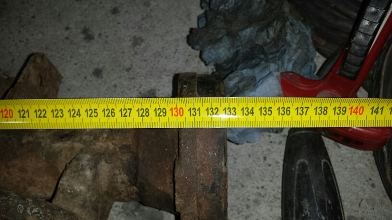

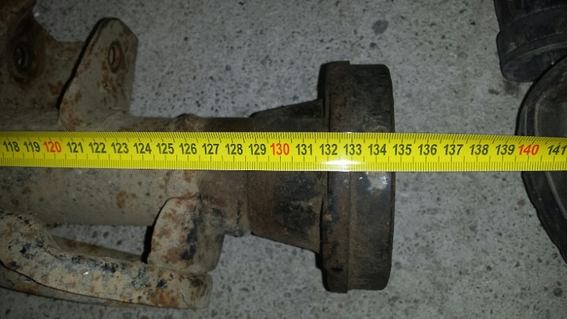

Re: alte Hinterachse vs neue Hinterachse
Gerne:
1700er
1600er
