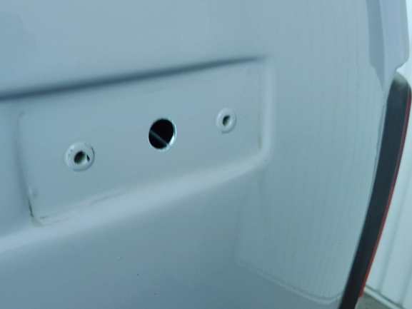

Für alle, die wie ich zur Montage einer Funk- oder auch Radioantenne kein Loch im sichtbaren Bereich bohren wollen hier eine Alternative.
Ist vielleicht nicht neu, habe es aber bisher noch nicht in dieser Art gesehen.
Ich denke, die Bilder sind weitestgehend selbsterklärend.
Außer vielleicht das mit dem fettgefüllten Kunststoffflaschenabschnitt.
Dient nur zum Auffangen der Bohrspäne auf der Innenseite.
Wird dabei vom zweiten Mann (hier Frau .,. ) gehalten.

... mehr Fotos ...
Bild 5 = Markieren der Bohrungsmitte auf der Rückseite des Emblems

... mehr Fotos ...
Bild 7 = zusätzliche Dichtung

... mehr Fotos ...

... und zum Schluss ...

Offroad-Hofi hat geschrieben:Ich hab mal irgendwo gelesen, dass die PL Füße so eine Querbelastung auf Dauer nicht aushalten.
Andererseits ist meier auch im 45° Winkel drauf und hält bisher gut.
Ich habe die Antenne noch zusätzlich an der Dachkante abgefangen.
Sonst würde sie sich in dem Loch irgendwann einfach wegdrehen.
Eine erhöhte Kippbelastung kann ich so nicht erkennen.
Was aber tatsächlich zum Problem werden kann, ist die Zugbelastung auf den Kunststofffuss, die durch das dazwischen liegende Emblem entsteht.
Der Metallkern hat extra einen Kragen, der außen am Blech anliegen soll.
Das ist hier nicht der Fall.
Er hängt praktisch in der Luft.
Habe zur Kraftverteilung noch eine Gummiplatte untergelegt und die Verbindung nicht zu fest angezogen.
Sollte so gehen.
