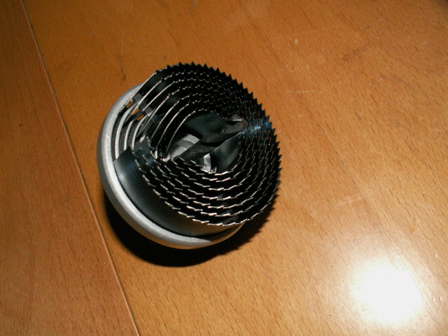

Zum anderen wie hast Du das Anzeigeinstrument eingebaut? wie sieht es dahinter aus? ist da genug Platz? und womit hast Du das Loch gesägt?

Für die Anzeige ist dort im Armaturenbrett mehr als genug platz. Ich weiß nicht wie der Bohraufsatz heiß. Ist aber eigentlich zum löcher ins Holz bohren gedacht. Damit habe ich das runde hinbekommen. Im Armaturenbrett ist aber ein blech eingearbeitet das habe ich mit der bohrmaschine loch an loch im kreis ausgebohrt und dann mit Hammer und Meißel rausgehauen. feinarbeit mit nem Schleifstein bis die anzeige durchflutscht. bei der anzeige ist hinten ne halterung dabei. Fahre heute noch in meine Werkstatt. Mache da Bilder von diesem Bohraufsatz.

So da isser : .
