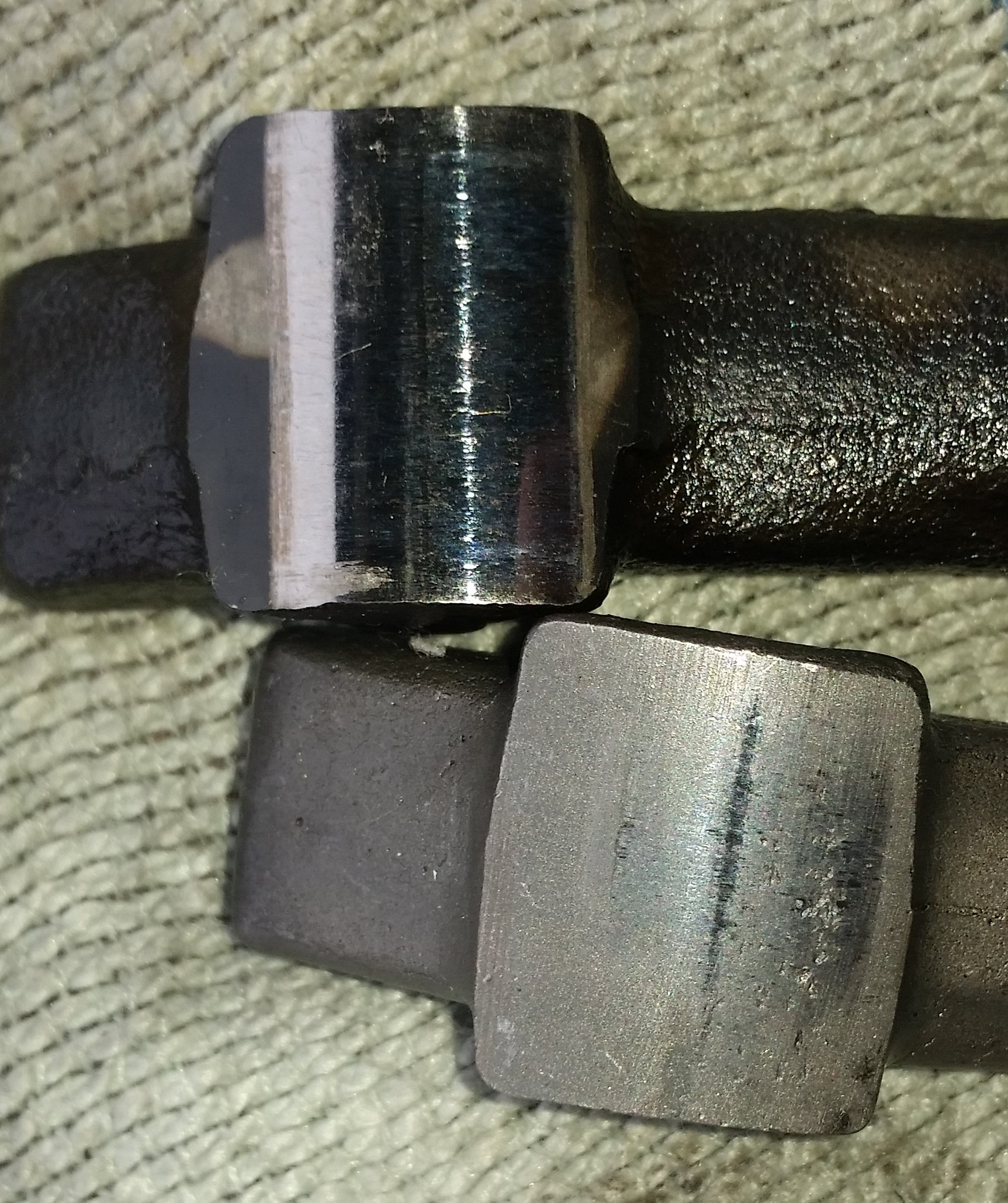

Der alte hatte an den Kipphebeln teils (nicht ueberall) Aufwerfungen.

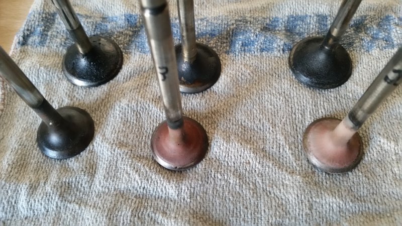

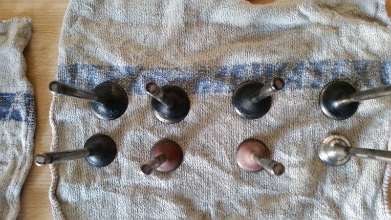

Inwiefern undicht? Einfach nur abgenutzt oder starke Ablagerungen, Risse usw.?Timo hat geschrieben: Die Ventile waren undicht [...]

Die Ventile kommen in den nächsten Tagen raus (ich schraube grad immer wieder am Block), dann weiß ich genau inwiefern sie verschlissen sind, und melde mich.

Sodele,
die Stellen in denen sich im Kopf oben dauerhaft Öl ablagern kann (Sackbohrungen) waren mit einer dickflüssigen schwarzen Pampe voll. Ein Blick Tage zuvor in die Ölwanne (Kettendeckel demontiert) lässt ähnliches erwarten ! Vielleicht Überreste eines vor längerer Zeit hinabgefallenen und zw. Kette und Block verklemmten Beruhigers, den es zerschmirgelt hat ? Die Zeit wird es zeigen.
Hier Bilder der Ventile. Links 1, rechts 4.
Auslass Nr. 4 habe ich bissle poliert. Es sah so aus wie Nr. 1 (also schwarz, nicht hell).
Auslass Nr. 3 ist an 4 Stellen gerissen. Dazu hat es an zwei Stellen tiefe Krater. Dazu korrespondierend gibt es einen Pickel am Ventilsitz (wie ne "Spraztel-Perle" beim Schweissen).
Ansonsten fehlt mir das Wissen um irgendetwas weiter beurteilen zu können.
Achja: Ventilschaft Auslass stellenweise um 0.03 bis 0.04mm eingelaufen.
Grüßle
timo

Hallo Niva-Freunde,
der Kopf des in meinem Niva verbauten
Tauschmotors vor ca. 3000km im Spenderauto in einer Lada-Werkstatt komplett
neu gemacht (Rechnungskopie vhd.).
Bei einem Blick unter den Ventildeckel vor einigen Tagen
sah das NW-Gehaeuse aber garnicht so neu aus, und auch
2 Kipphebel waren farblich anders als die restlichen
6 (aber natuerlich alles auf der Rechnung als ,,neu,, abgerechnet).
Von Anfang an machte der Motor beim Kaltstart Geraeusche
aus Richtung Ventiltrieb. Es war wie eine Art Quietschen.
Wenn er warm war, hat sich das gelegt.
Dafuer kam vor einigen Tagen ein leichtes Tackern
der Hydrostoessel.
Es war also jetzt doch mal Zeit die NW runterzumachen.
Erkenntnis: Die vorderen beiden Hydrostoessel
waren locker (haben im Gewinde gewackelt).
Rest war korrekt angezogen und alle neu.
NW-Gehaeuse augenscheinlich gebraucht/alt, Laufspuren
(mir fehlt die Erfahrung einzuschaetzen ob das tragisch ist).
Durchmesserabmasse innerhalb Toleranz.
NW: Fuer mich optisch nicht zu beurteilen. Mittlere Lagerstelle
mit Laufspuren und 0,03mm ueber dem (zulaessigen (?)) Hoechstmass. Restliche Masse OK.
6 neue Kipphebel, 2 alte verbaut.
So sahen die Neuen aus:
http://www.graether.de/sonstiges/orchib ... phebel.jpg
(hier als Link in ordentlicher Größe).
Was ich tat: Hydros angezogen, NW samt Gehaeuse und Kipphebel gegen eine
vorhandene gebrauchte (Kipphebel genau passend zu dieser NW) getauscht.
Jetzt ,,quietscht,, er nicht mehr und Tackern ist auch vorbei.
Bitte um Kommentare zu dem Kipphebel.
Danke und Gruss
Timo

Moin Timo
ich hätte bedenken bei der Qualität des Stahlgusses. Die Lunken sehen ja schon ziemlich "tief" aus.
...ich würde die alten wieder einbauen.
bis die Tage... Mad
Re: Motor defekt/getauscht
Das sieht aus wie Ausschuss!
Halloho,
natürlich habe ich den schlimmsten aller Kipphebel abgelichtet. Die anderen sind aber alle nicht weit weg davon.
Sehen so aus, als hätten sie bei der Fertigung kaum Kontakt zur Schleifscheibe gehabt.... Von mehreren Seiten (auch nicht-Niva-Schrauber) habe ich erfahren, daß Kipphebel nicht blankpoliert kommen - damit kann man ja noch leben. Aber die Lunker und die rauhe Oberfläche....puh.
Allerdings ist es ja auch so: Man sagt, die Fläche wird erst im Laufe der Zeit im Betrieb blankpoliert. Das kann doch nicht sein: Die Berührung Nocke/Kipphebel ist ja nur eine Linienberührung, also wird maximal die Berührungsline poliert. Alte Kipphebel sind aber auf der ganzen Fläche blank. Da hat sich doch die Produktionsart geändert ?
Grüßle
Timo
Ah, das wusste ich nicht !
Es gibt aber auch "polierte" MPI-Kipphebel. Solche habe ich verbaut (Bj. 2005).
timo
timo
