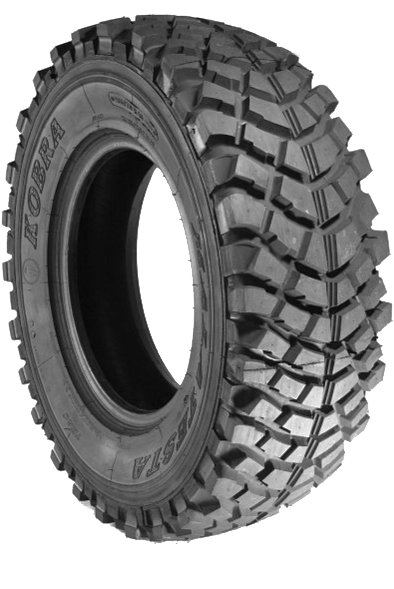

Re: Alle Reifen die es gibt
Malatesta MT KOBRA TRAC 175/80R16
http://www.reifen4x4.com/files/HD-KOBRA ... _klein.png
Fährt angenehm für einen MT, auch auf längeren Strecken.
