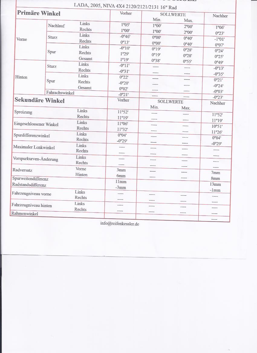

ich brauche dringend eure Hilfe. Qweil sich meine Vorderräder aussen extrem abgerieben haben, bin ich heute zum Größten reifenhändler in der Umgebung gegangen und habe mir Spur und Sturz einstellen lassen. ich hatte 2 tage vorher angerufen und auf die besonderheiten vom niva hingewiesen.
So nun war ich heute da und die haben keine Unterlegscheiben verwendet. Nach dem alles fertig sein sollte steht nun ,mein Lenkrad schief und der Wagen zieht nach rechts.
Ich stelle euch hier mal das Messprotokoll ein und bitte euch mal einen Kompetenten Rat abzugeben, da ich davon echt keine Ahnung habe. Bitte möglichst schnell, muss morgen um sieben zur Korektur hin.

Ich hab jetzt von Fahrwerkseinstellung keine Ahnung.
Aber wenn ich mir so die Werte ansehe, fällt mir negativ auf, daß an der VA links der Sturz positiv von +0,00 bis +0,40 sein soll aber -1,01 ist. Bei der vorher Messung war das mit -0,46 auch schon verkehrt, aber da ist in die falsche Richtung gearbeitet worden.(3. Zeile von oben)
Nachlauf VA rechts soll zwischen +1,00 bis +2,00 hat aber von+1,00 auf +0,23 verändert. Auch in die falsche Richtung.(2.Zeile von oben)

Spur haben sie ganz gut gemacht. Sturz sollen sie sich doch bitte mal mehr Mühe geben und mit Scheiben einstellen. Und nach dem Sturz einstellen auch wieder Spur einstellen, die ändert sich dadurch !
Was mich wundert, dass der Nachlauf rechts völlig außer Toleranz ist. Der Nachlauf ist soweit ich weiß eine gesteuerte Größe, also wenn Spur und Sturz stimmen (tun sie rechts ja), stimmt der Nachlauf automatisch, wenn nicht verzogen ist.

Da Dein Lenkrad schief steht, die Spur aber stimmt, vermute ich das sie nur eine der beiden Spurstange lösen bzw. verstellen konnten. Daher auch die verschlechterung des Nachlaufes und des Sturzes. Wenn Du mal unter das Auto blickst, genauer in Dein vorderes Radhaus, folge mal dem oberen Dreieckslenker. Dort sollten Dich zwei Schraubenköpfe anschauen, und die sollten Bearbeitungsspuren haben. Haben die Diese nicht, waren die nicht mal in der Versuchung Ihre Arbeit richtig zu machen. .-.

Nachlauf kann man auch einstellen, indem man beim oberen Dreieckslenker nur vorne oder hinten scheiben unterlegt.easyrider110 hat geschrieben:Spur haben sie ganz gut gemacht. Sturz sollen sie sich doch bitte mal mehr Mühe geben und mit Scheiben einstellen. Und nach dem Sturz einstellen auch wieder Spur einstellen, die ändert sich dadurch !

Alles Pfuscher oder unwissende "Teiletauscher" aber keine Automechaniker.
Laut WHB ist zuerst Sturz und Nachlauf einzustellen,wobei Sturz durch Scheiben dazu oder weg bei vorderer und hinterer Schraube,und Nachlauf nur an vorderer oder hinterer Schraube.
Dann erst Spur einstellen(an der Spurstange).
Mit den Scheiben ist ein Zeit und Nervenverbrauchendes tun. Habe es mir anhand des Messprotokoll ausgerechnet wo,wieviel Scheiben weg/dazu;das Ergebniss werde ich nächste Woche beim erneuten Vermessen sehen.

Ich kenne das verwendete Messgerät, was mich stark wundert, ist, dass der NL zu Beginn der Messung besser war, als hinterher...kann nicht in diesem Maß mit der Spurkorrektur in Verbindung gebracht werden.... Lose ist nichts da vorne?

Auch wenns zu spät ist: Bei negativem Sturz laufen sich die Räder INNEN stärker ab. Bei -1° ist das schon ganz ordentlich.
Kann man durch das Ändern der Spur den Sturz in diesem Maße beeinflussen ?

Der Konstrukteur hat sich bei den Spur/Sturz/Nachlaufwerten was gedacht.
Man kann negativen oder positiven Sturz mit entsprechenden Vorspurwerten kompensieren, damit der Reifen nicht radiert. Alles machbar, aber einfacher ist es sich an die Werkstoleranzen zu halten.

Beim Auto abgeben die selben Worte von mir. Annahmemensch :Wir messen und reden danach was wir machen können.
Auto fertig :Messprotokoll und Spur eingestellt. Da hab ich ihn auf mein Begehren bei der Autoabgabe hingewiesen,er sagt:Sturz und Nachlauf können wir nicht, keine Werte vom Computer angezeigt. Hab ich Ihn gefragt:
Ich liiiiebe so große Werkstätten mit Tor 1-5 oder mehr.
Jetzt gibt`s erstmal ein Beruhigungpils
Steffen
so heute wieder bei
gewesen,bei Terminabsprache hab ich gesagt:nur messen, nicht Spur einstellen.(Sturz und Nachlauf bekommt der Reifendienst beim Niva nicht hin,sag ich mal)klempsteff hat geschrieben:Alles Pfuscher oder unwissende "Teiletauscher" aber keine Automechaniker.
oder wie ist die Reihenfolge beim VA einstellen? Er macht große Augen,dicker Hals:Da bezahlst du eben nur das messen und wir haben für lau die Spur eingestellt. Und schon war ich wieder der BÖSE.klempsteff hat geschrieben:läßt Du deine Hemden erst bügeln und dann waschen?
