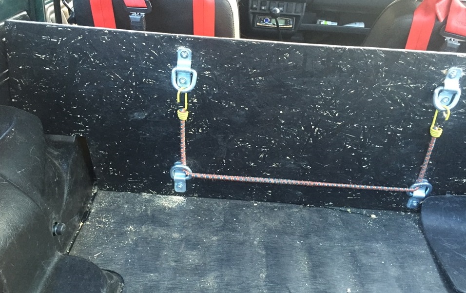

Meine Variante. noch nicht ganz fertig aber wird noch.
Dann kann ich mit dem Sitz ganz zurück und hab noch ein kleines Ablagefach.
Habe einen Winkel aus Flacheisen geschweißt und in die Löcher wo die Sitzbank befestigt war geschraubt.
Ist noch nicht ganz perfekt. Muss noch paar kleinigkeiten machen.

Schöne Arbeit... ich persönlich hätte Siebdruckplatten bevorzugt...sind stabiler und bei weitem schöner anzusehen...falls du nochmal ändern willst bist du nun aber im Besitz von schönen Schablonen.

Danke, wenn die abtrennung jetzt noch ne Versteifung nach hinten (an die Sicherheitsgurtschrauben vom Rücksitz) bekommt. und der 2. (bzw komplett) Anstrich fertig ist, sieht man das auch nicht mehr so und ist noch stabiler.
Und die OSB-Platten sind einfach Leichter wie Siebdruckplatten.
Mir gehts eh mehr um Nutzen wie Obtik.
