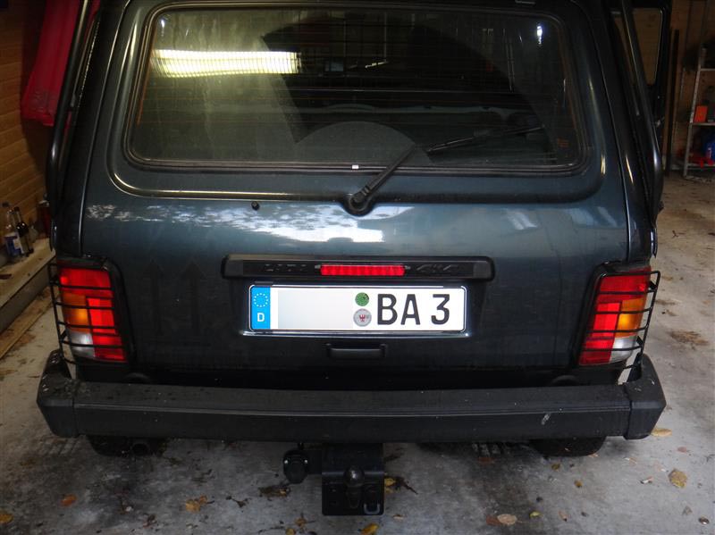

Hallo. Meine Dritte bremsleuchte ist mir nur einmal runtergefallen. Danach hab ich sie unschön mit scheibenkleber fixiert ((.. Sie störte mich aber immer beim einladen von Großen Kisten, Reifen ect. Das schlimmste ist aber mein Hund ( 65 Kilo)der sitz immer hinten drin und lehnt sich gegen die Leuchte. Deshalb hab ich es jetzt So gelöst.
Ist nicht die schönste lösung aber sie ist recht klein und hat nen E zeichen ,,..

Was für eine ist das? Bezugsquelle?

Muss das 3. Bremslicht nicht eine Mindesthöhe vom Boden/Differenz zu den normalen Bremslichtern haben?

Es muß mindestens 85cm hoch sein (und bauartzugelassen muß es sein).
Meines ist auch da:
Mit Ungarngummis liegt es bei mir exakt 87cm über dem Boden.

Und oberhalb der normalen Bremslichter. .,.

Gibt es bei Twins Inn Zweiradtechnik. Haben auch nen eBay shop. Heißt : LED Rücklicht MINI. Bei mir ist es 88,5 cm über dem Boden und oberhalb der Bremslichter _..,

Der strenge Polizist oder Tüv-Prüfer wir es jedoch monieren, wenn es kein E-Zeichen als Bremslicht hat.
Ich wurde neulich in Berlin angehalten, dabei wurde das 3.Bremslicht als nicht original erkannt, dank Prüfnummer aber abgenickt.

Wildsau hat geschrieben:Gibt es bei Twins Inn Zweiradtechnik. Haben auch nen eBay shop. Heißt : LED Rücklicht MINI. Bei mir ist es 88,5 cm über dem Boden und oberhalb der Bremslichter _..,
Besten Dank.
Hab zwar jetzt ein anderes mit E-Zeichen bei einem anderen Händler geordert - aber die initiale Idee im Zweiradbereich zu gucken hatte mir gefehlt :D
